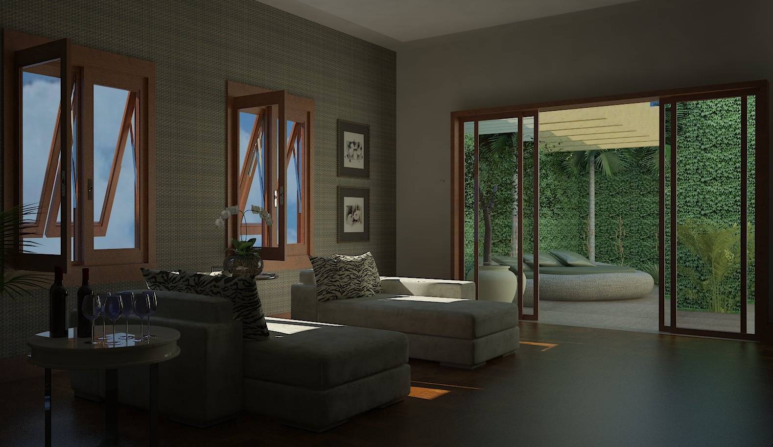

boa tarde a todos, estou postando minha primeira imagem, gostaria de saber se estou no caminho certo, valeu
ANASTACIO galera desatenta ne nem viu que era seu primeiro post. seja bem vindo ao forum, espero que participe bastante, quanto a imagem poderia quando postar colocar qual programa foi feito dessa forma a galera vai conseguir fazer uma melhor obs do seu trabalho. Quanto a imagem achei um pouco escura mais pouco, no geral ta bacana, mais diz ai onde foi feita.abraçao
Arquiteto & Urbanista
ANASTACIO, achei bem legal sua imagem...e faça como o Apoema disse: fale em qual programa foi feito e com qual renderizador, pro pessoal saber melhor como te ajudar!! Também achei um pouco escura, já que tem luz entrando pela porta e janelas!! Se for Vray, tente alterar as setagens de F-Number, ISO ou Speed da VrayCam (caso esteja utilizando ela)...Quanto a MR, não uso, mas se for, com certeza não vai faltar gente pra te auxiliar!! Abraços!
Guto Bocchi http://gutobocchi.wordpress.com/ https://www.facebook.com/pages/Guto-Bocchi-De-Bortoli-Maquetes-3D/377540525603463?ref=hl
muito bom!
Tudo bem? Alguns pontos podem ser melhorados: - algumas texturas estão repetidas, um exemplo é a vegetação cobrindo a parede - uma clareada na cena melhoraria a identificação dos objetos - esse shader de vidro não é o ideal para portas de correr. Tenta colocar um vidro com configurações mais adequadas, e que não sirvam como lentes de aumento. Parabéns pela cena, tirando esses pontos que coloquei. Abraços!!
Seja bem vindo broder, essa sua cena me lembrou uma que eu fiz, alias curto pacas jardim externo aparecendo assim como esta a sua cena, os pontos a melhorar a galera ja citou, falando da composição ficou muito legal o ambiente, aparenta ser bem agradavel, e um BG melhor na janela cairia bem, pois não ta casando com a cena, ja que na frente vc tem um ambiente externo e na lateral esta vendo apenas o ceu, sei la poderia fazer um muro, ou colocar um bg diferente..abraço e sucesso _______________ www.maximusdesign.blogspot.com MENTAL RAY USER
ae, obrigado pelas dicas vou fazer umas alteraçãoes e posto como ficou, então, eu uso aqui no escritorio o sketchup e o studio max, para renderizar, o v-ray. sou o unico em minha cidade que apresenta projetos 3d para clientes visualizar a obra; eles gostam, mas como em geral clientes não tem noção de projetos e sempre tinha minhas duvidas em relação a qualidade dos mesmos resolvi postar aqui, mas ta valendo, a gente vai se falando ae, obrigadão
Olá ANASTACIO, seja bem vindo!!! Também achei a cena meio escura, Mas o restante está ótimo, como as escalas e as texturas dos objetos. Parabéns!!! :D

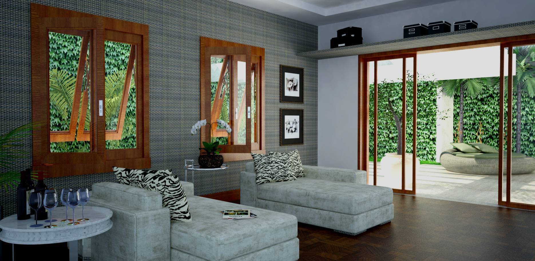

bom dei uma mexida na imagem, como sempre, gosto de usar os parametros de iluminação interna do v-ray, assim como tenho de respeitar o codigo de obras em uma certa porcentagem de iluminação minima em cada ambiente, aquela imagem saiu um pouco escura rsrs, e tambem o paisagismo terá "ERA" em todo o muro, então num dá pra eu trocar de textura, mas enfim a configuração do vidro ficou bem melhor, apesar que o reflexo do interior em relação ao exterior ficou bem apagado, so mesmo nas janelas é que ele pode ser visto bem sutilmente, um pouco mais no reflexo das orquideas, e a maior luminosidade de dentro deu esse efeito, alem das paredes de fora ficarem meio que estouradas mas isso acontece no horario da cena, mas é isso, estou usando o v-ray 1.43.83 para renderizar e quase toda minha biblioteca de materiais da outra versão ele não aceita, puts ta dando um trabalhão pra configurar tudo novamente, bom abraços a galera ate depois ta valendo as sugestões...
Ficou bem melhor! Parabéns! :)
