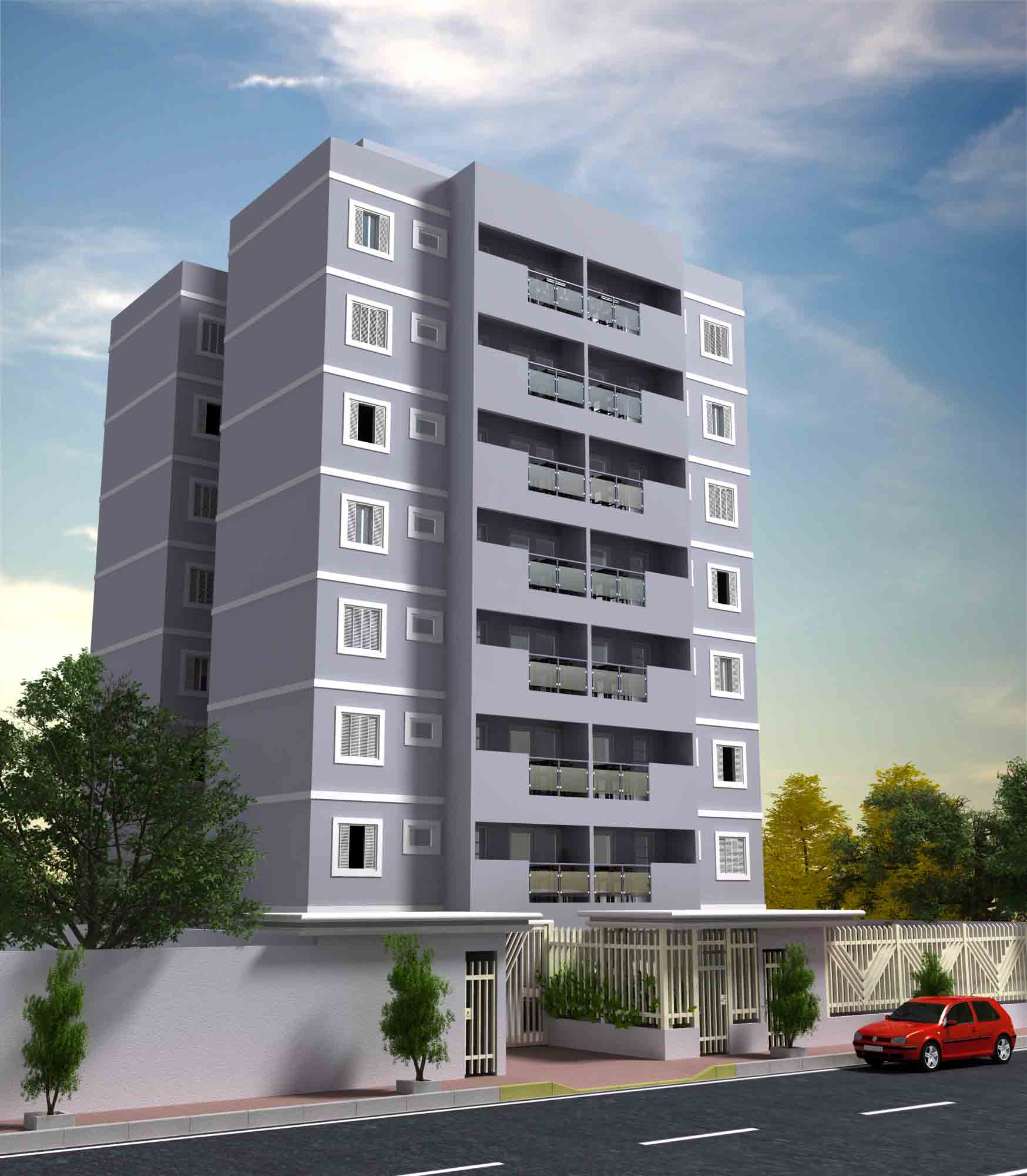

prédinho Mr
Por: mauricio campos
Em: 21/12/2010 10:16

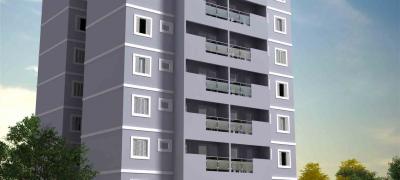

bom dia! Trabalhinho ainda não entregue, por favor, idéias para melhorar..... as cores foram definidas pelo engenheiro então não posso fugir muito disso, a entrada a grade foram idéias minhas... se tiverm algo a acrescentar ou retirar por favor comentem.
Opa, bom dia maurício, eu não sou mto bom nas externas, mas acho que posso te ajudar. no BG seu sol ta laaaa atrás, mas na sua iluminação ele ta aqui no canto direito, logo.. bg não ta batendo. materiais precisam ser mais trabalhados, a cor não te ajuda mto, mas como não é escolha sua né... o asfalto, o vidro o carro, a própria vegetação, melhorando os materiais disso a cena vai ficar show! abração amigo
enquanto a cor não posso mexer, mas de resto vo tenta da uma melhorada.... valeu pelo comentario
da uma dica pro engº de colocar a sacada de outra cor, tipo um tom mais claro, ou mais escuro, talvez a faixa de cada andar, na sacada tbm... isso de exigencia de cliente é sempre tenso rsrs... abração
eae mauricio tranquilo? então não so o melhor cara pra dá umas dicas. mas vo tenta. eu colocaria uma iluminação um pouco mais forte, e as sombras mais fortes, e pelo que notei, me corrige se eu estiver errado, o seu carro e sua vegetação é rpc? se sim, eu trocaria, pois eles não interagem muito na iluminação, e o seu asfalto, eu acho que pode trabalhar melhor nele, tem mtas mais manchas brancas, acho que tá meio artificial, de resto eu acho que tá bem bom. abraço
