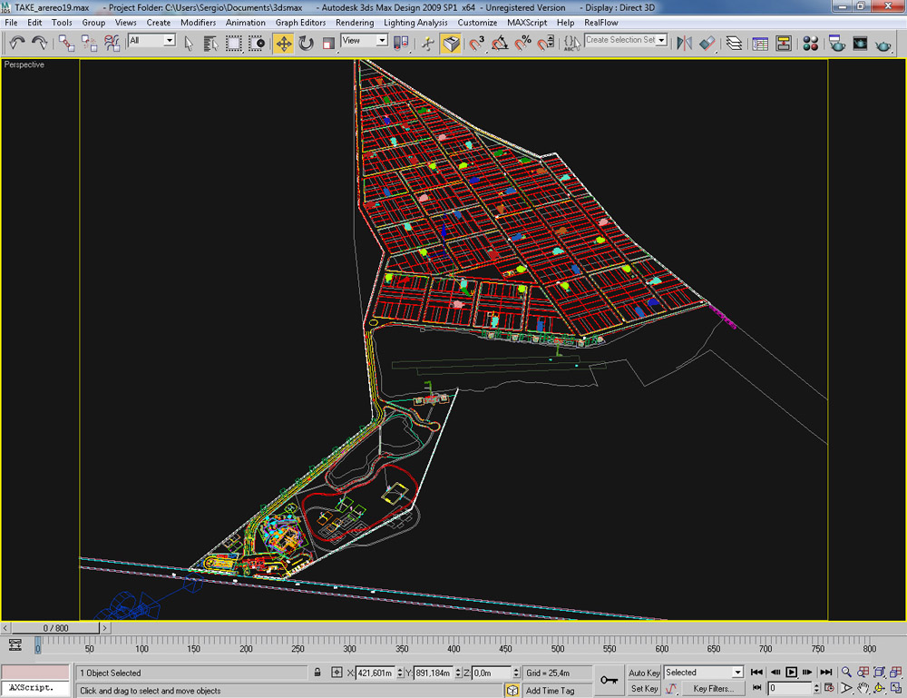

Valeu Danilo!!! Com certeza foi um trabalhão... mas graças a todos os parceiros, não só os que participaram deste trabalho, mas a todos, conseguimos boa qualidade e prazo!!! Bem muitos que me add no msn vem nos perguntando sobre "OTIMIZAÇÂO" e tempo de render, aproveitando a deixa do Danilo, segue umas dicas pra quem curte animação, e um pequeno making of deste serviço: Em primeiro qdo me refiro a otimização, seria em todos os sentidos- - modelagem com o minimo de poligonos e o maximo de objetos atachados - texturas bem trabalhadas com o minimo de glossiness na reflexão (usamos muito falloff como fake para brilho) - Iluminação direct bem configurada nas externas funcionam muito bem (um leve toque de amarelo) - Vegetação sem translucidez, sem bump, e sem opacidade ficam perfeitas para os takes aereos - alguns elementos em movimento, como carro, helicoptero são renderizados separados - efeitos como motion blur são aplicados na pós edição - multiframe incremental para calculos (10 em 10 para cenas sem os carros) (carros separados de 1 em 1) (renderizamos as sombras dos carros separados e sem calculo para não criar rastro)....

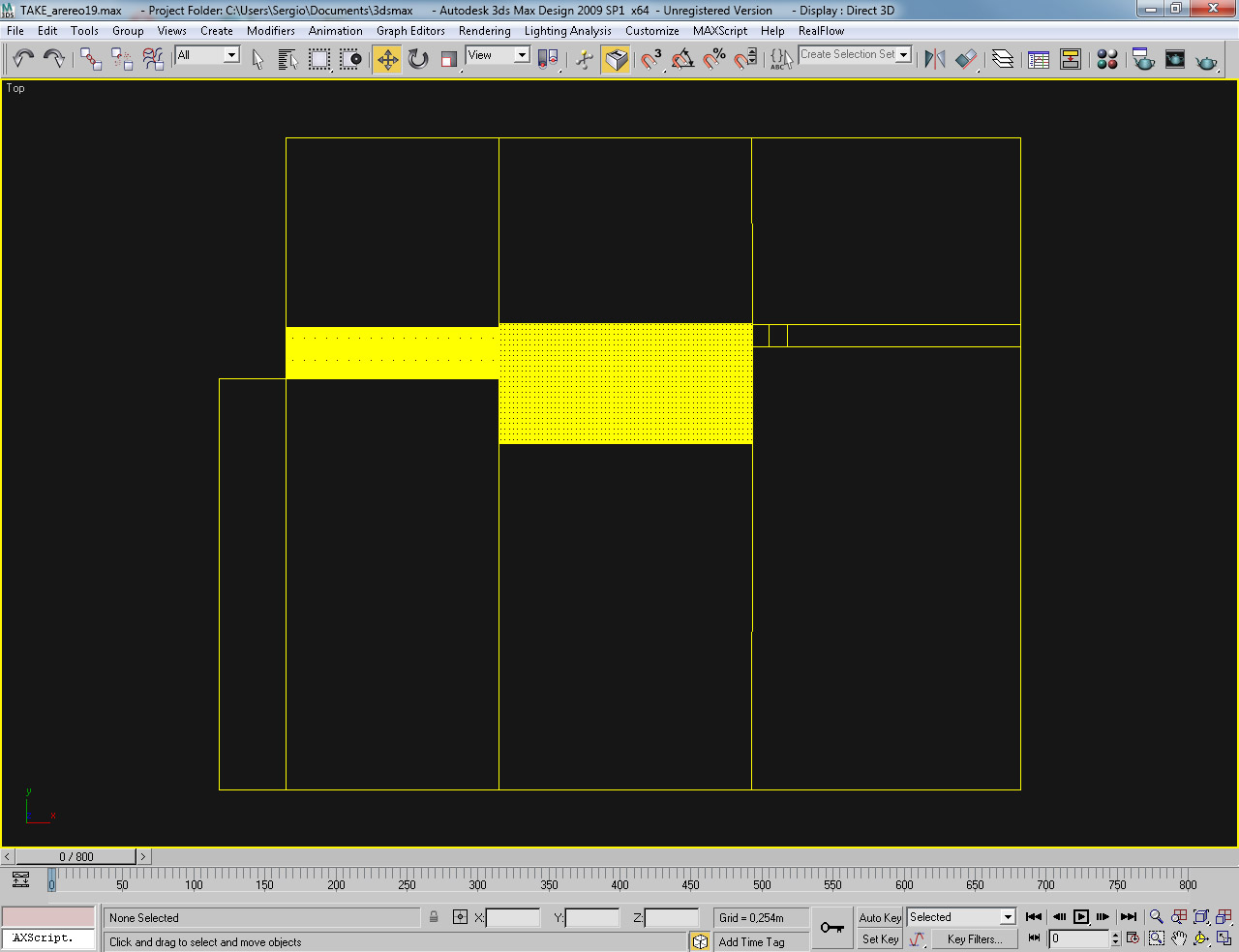

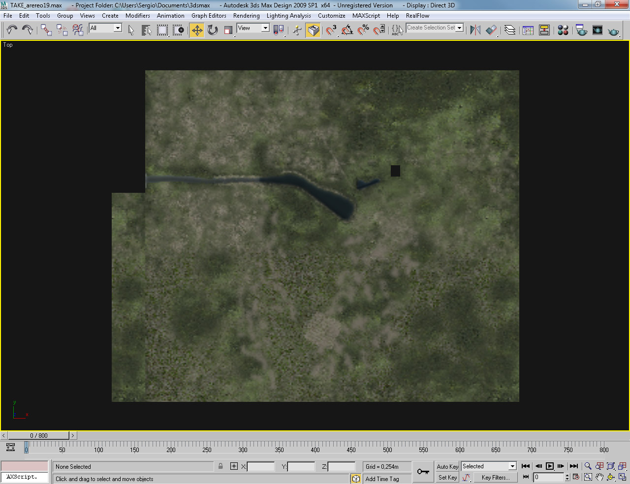

No terreno usamos displace na região dos lagos e aplicamos um mapão de 8000 pixels trabalhado no photoshop...

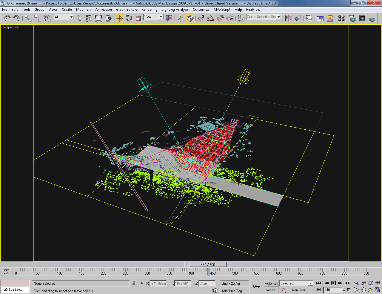

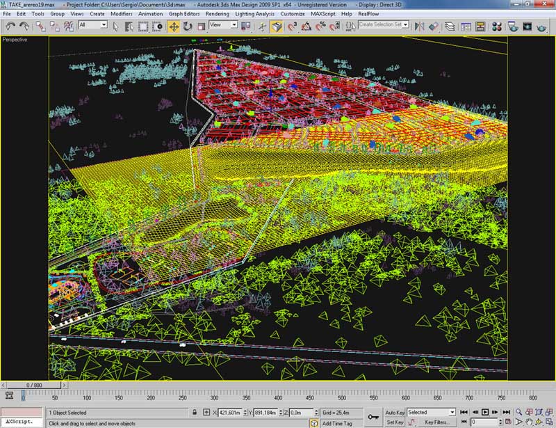

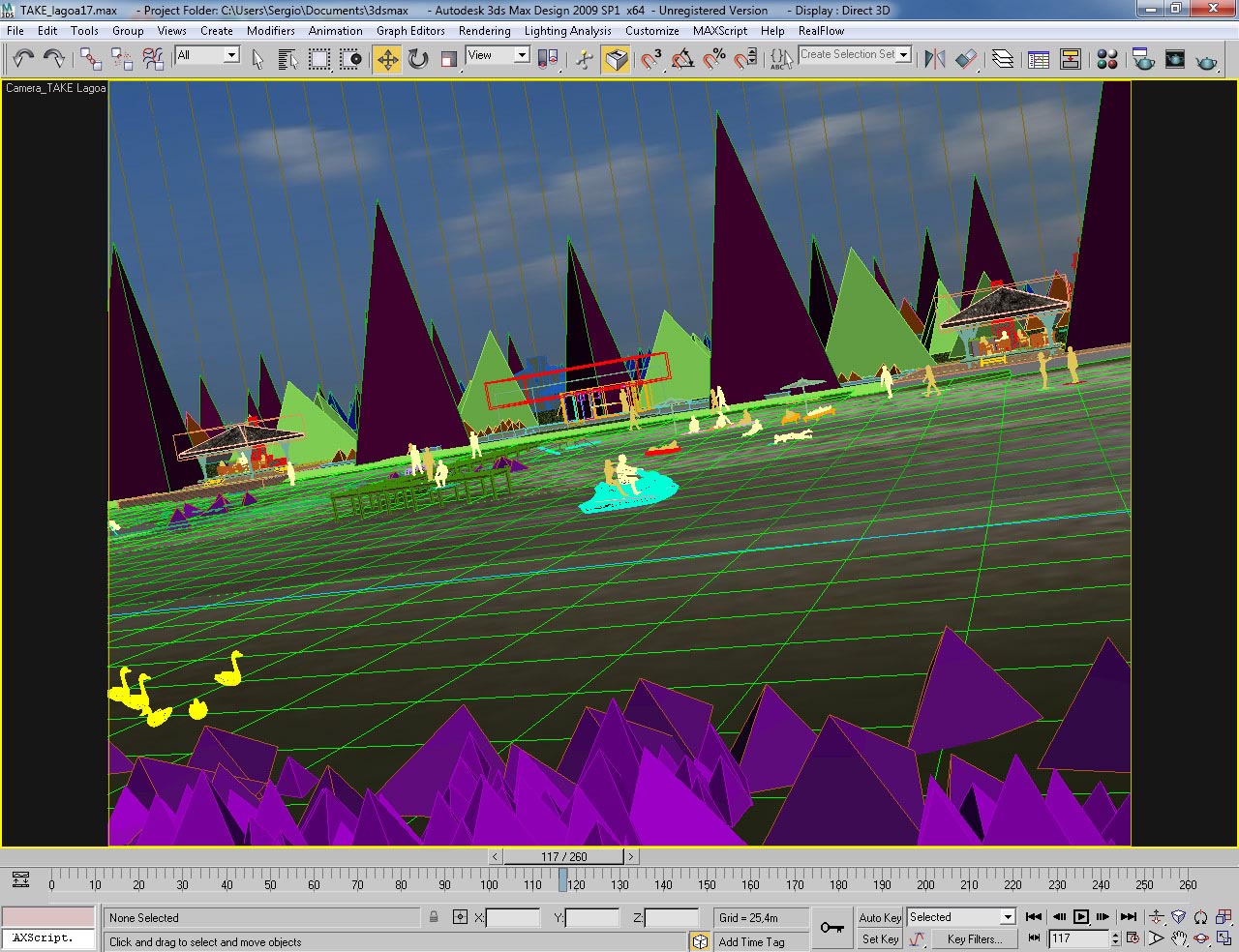

Depois toda modelagem, a distribuição das arvores foram feito com o plugin groundwizz
Usamos apenas 1 luz direct para cena e uma direct para reflexao da agua da lagoa

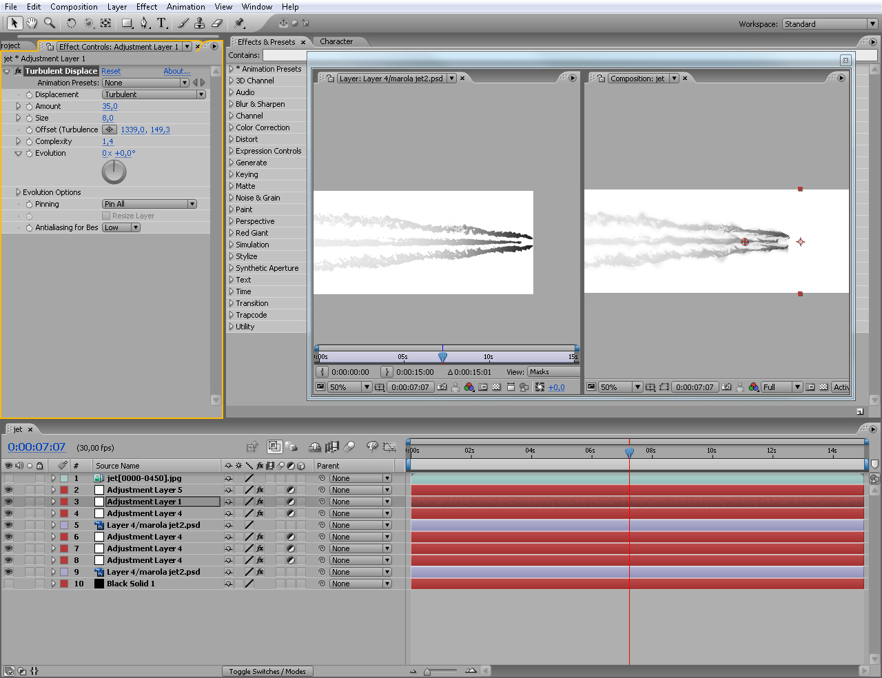

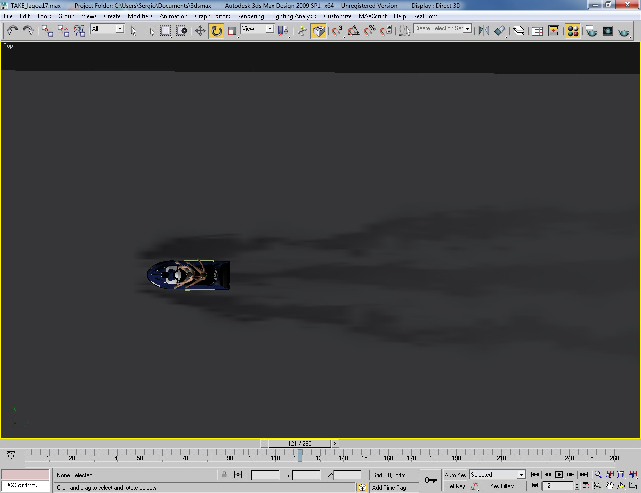

montamos cada take separadamente, no exemplo (take jet ski) fizemos uma animação das marolas no after e aplicamos displace (no slot) e um em negativo em opacidade (slot)

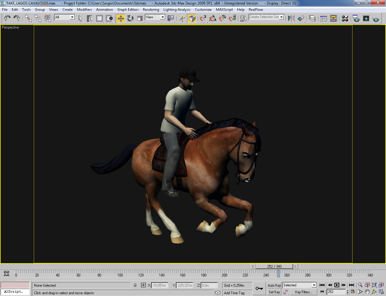

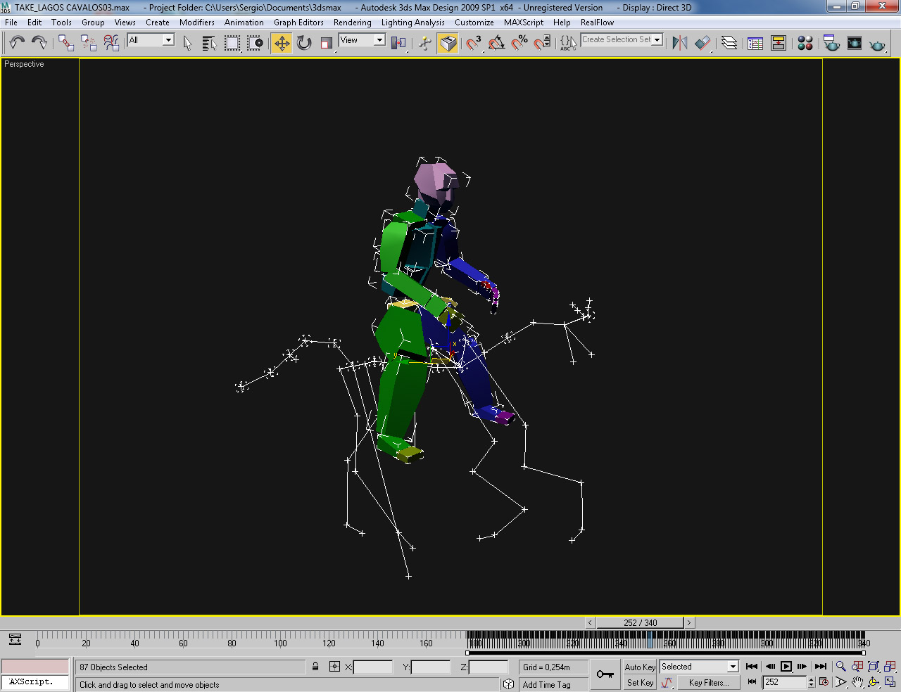

qto aos cavalos e bonecos são na maioria movimentos de captura prontos... alguns movimentos como boneco em cima do cavalo, galope do cavalo etc. tivemos que ajustar muita coisa na unha mesmo

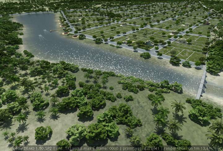

O take aéreo foi o render mais leve, 720x486 1m14s
