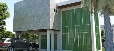

Casa Vray com grama MultiScatter
Por: sammuelalves3d
Em: 19/01/2011 15:40

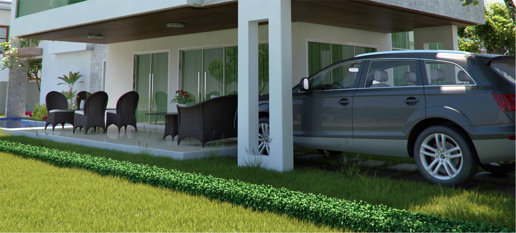

Ola galera, fiz essa casa e utilizei o MultiScatter pra fazer a grama. fica bem legal. Mas pesa muito. Dúvidas, Criticas e sugestões sao bem vindas.
Fica bem bacana mesmo essa grama, porém tem uma outra, autograss, funciona com o vray. A grama fica bem bacana tb e bem mais leve, ela é tipo o vrayfur, porém bem mais leve.

Tirou de algum tutorial? Poderia postar pra gente? Amei essa grama!
"Uma Imagem vale mais que mil palavras"
Realmente ficou muito bom mesmo!!! perfeita!!! meus parabéns! não somente a grama, mas todo o conjunto ficou show de bola!!!
Só achei a SUV um pouco grande Oo e o coqueiro não da nem pra abraçar rsrsrs... a cena ta linda, abração!
Já fiz alguns tutoriais sobre esse método, mas nunca usei de verdade. O resultado é excelente, muito real mesmo, real até demais comparado aos blocos de palmeira que você utilizou, o mesmo acontece para aqueles arbustos na divisão da calçada. Sugiro que substitua estes blocos, o resultado será bem melhor. A luz esta perfeita, as câmeras também estão bem posicionadas, mas na primeira imagem você utilizou muito do “vertical shift” da V-RayPhysicalCam, altere esse valor para “0” que essa distorção vertical fica interessante aos olhos. No geral parabéns.

Dúvida, você esta usando o Linear Workflow com gamma de 2.2 ou de 1.8? Abcs

:joiae: Muito boa sua cena, parabens! A grama ficou otima!
Kara ta tudo otimo eu só daria um trato na palmeira..., Mas desvenda como faz esta grama??? e tbm onde conseguiu esta mobilia em rattan, to atras de algo assim a um tempão?
Muito bom o resultado, eu nao aind nao consegui fazer coisa parecida! Ando fazendo testes ainda...
