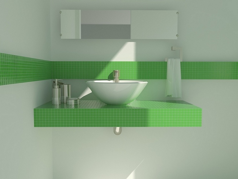

ola pessoal, ontem a noite fiz essa imagem, criticas é sempre bem vindo
Man, tem algumas coisas a serem observadas, o uvw da bancada e da feixa não estão simétricos as pastilhas estão amassadas, ta faltando A.O., observe na parede, que vc quase não ve onde é a quina, isso tira realidade. e o espelho não ta legal, tem que mudar ele... mto pequenino... bons estudos, abração!
Felipão falou tudo...
vlw felipe, vou arrumar, a respeito do espelho, a cliente já tem um espelho com essas dimensões e queria utilizar ele, para evitar gastos, então indiquei para o banheiro.
Manda ver nas dicas ai e posta novamente pra conferirmos..ok
O felipe fontes observou muito bem, em relação ao espelho não diria que para muda-lo apenas adicione alguns objeto do lado oposto para que ele possa refletir algo, pois o que ficou estranho foi o espelho refletindo branco. Bem, siga as dicas do Felipe Acima que obterá excelentes resultados.

Ok vlw pessoal, vou tentar dar um up

vlw avs, estou fazendo um novo teste com duas cubas seguindo as dicas do pessoa, está simples, é mais para teste, abraços
