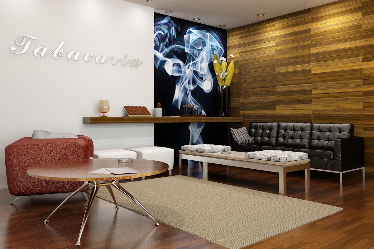

Fiz este trabalho hoje e gostaria da avaliação de vocês.
cara. muito bacana sua cena. parabéns
cara o pido ta meio granulado e pedindo um Bump de leve,o sofá vermelho ta estranho... mais ta ficando Bom Parabens!
Olá Gustavo, O quê vc achou estranho? A poltrona ou a textura? Abraços
Woshngton, tá muito boa a cena, so achei que tá um pouco granulado..... e o pe da cadeira também. Fora isso tá ficando muito boa!

Olá woshngton! Vc está usando Vray? Pq esse granulado do piso parece ser subdivision baixo no glossiness do material. Experimenta colocar valores entre 15 e 20. O tempo de render aumenta, mas a qualidade fica bem melhor. Acho tb que as nervuras do couro estão muito grandes no sofá e tb na poltrona. Vê tb o mapeamento da lateral da mesa de centro, pois os veios da madeira devem estar na horizontal. E finalmente, acho q valia a pena colocar umas fotométricas (tem uma penca de site na net com arquivos .IES muito bons) pra dar um charme. Mas, no geral tá bem legal a cena, passa uma sensação de sofisticação. Espero ter ajudado! Um abraço cara!
ajudou muito carlos, já vou fazer isso e posto logo que terminar o render. abraços
