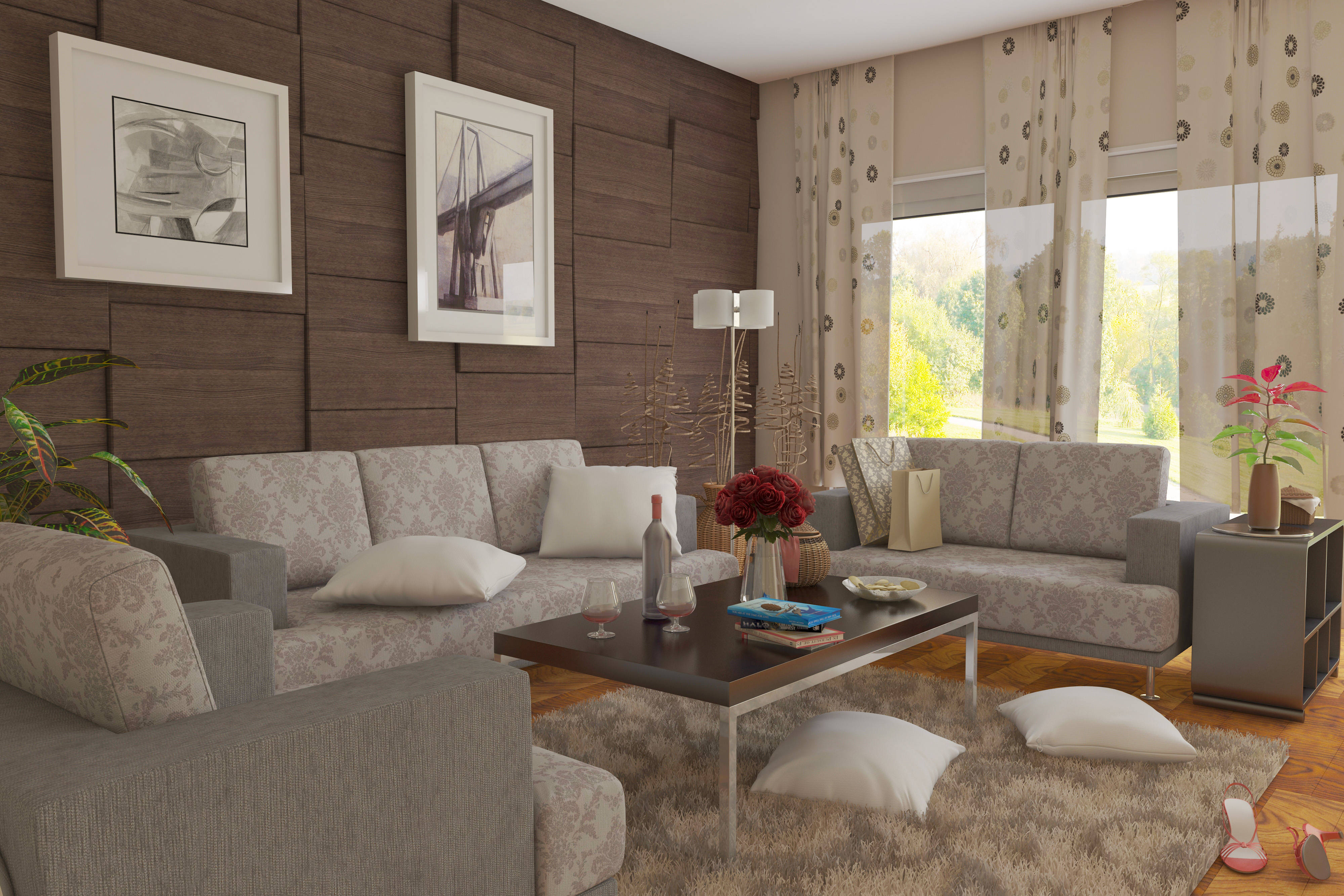

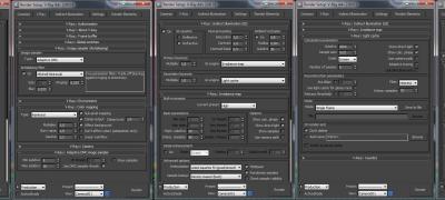

Meu problema é com a configuração de render. Eu tentei de tudo pra deixar o render rápido e eficiente e de forma alguma consegui chegar no resultado que eu gostaria que ficasse, mas melhorou bastante do primeiro render que fiz da cena pra esse ultimo.

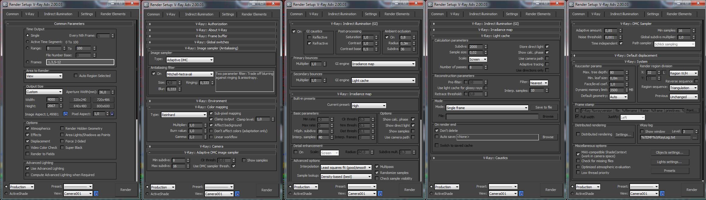

Eu realmente não sei o que eu estou fazendo de tão errado pra não conseguir um render mais rápido com qualidade, então vou pedir a ajuda de vocês. Eu gostaria que vocês vissem a minha config de render e me dissessem o que de tão errado eu estou fazendo, já que o render demorou umas 8/9 horas e a qualidade não é a que eu esperava. (meu pc não ajuda muito, é bem ruinzim)
Cara! A sua imagem é bem grande. HE!H!E Tu tá dizendo que seu pc num é bom e está com preset do Irradiance em Hight.
nove (9) horas realmente é um tempo e tanto, mas de qualquer forma ficou uma boa imagem. Pode ser melhorada, mas ficou boa.

A imagem ta realmente bem grande rsrs
Poderia me dizer o que eu poderia melhorar nela? Porque vou pegar um apanhado de sugestões e vou renderizar novamente a imagem :)
Ah, cara! Acho que para essa imagem já com um certo nível de qualidade, agora é ter referencia de fotos com salas parecidas com esta daí e configurar a iluminação,brother.

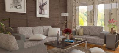

Ae new, diminui a resolução e alguns parâmetros de render e consegui baixar pra 2 horas de render com a qualidade bem parecida. :)
Boa tarde, quando vo mandar um imagem em alta eu faço um calculo de light cache primeiro e depois carrego o calculo
para mandar em alta, eu uso no adaptive DMC min 1 e max 5, no irradfiance map eu uso min rate -3 e max -1, HSph 60, interp. samples 50
Light cache 1500 em settings mudo em Vray system render region division para 64, espero ter ajudado abçs

Muito obrigado pela resposta, vou fazer uns testes com essas config q você passou pra ver como fica, vlw man :)
