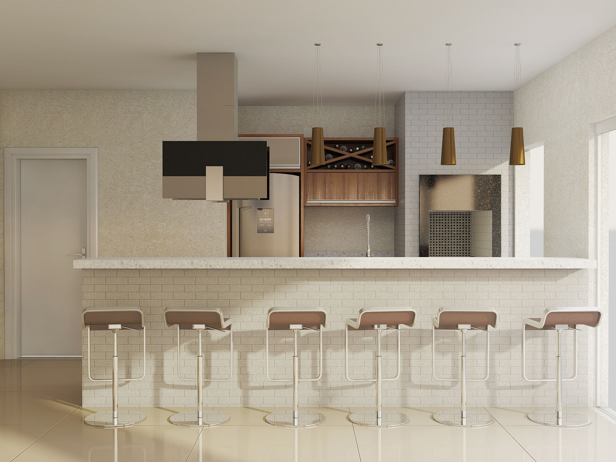

Home theater 3ds max 2014 + mental ray + ps
Por: jeff
Em: 02/08/2013 19:57
Se quiser tempo de calculo de emissão de photons menor retire a mr sun do calculo, porém tu vai ter que aumentar na quantidade para as sky portals.
O que ocorre é que, como a mr SUn está na área externa, muitos photons se perdem pela cena vazia da viewport, e isto faz com que o tempo de calculo seja bem maior.
NEsta sua ultima imagem achei legal os cantos. Como se fosse um AO bem ameno. O ideal é que fique mais ou menos assim. Mais forte que isto é exagero.
normalmente new quando uso o daylight habilito o sun phontos com um raio para direcionar os Photons e tb nao estou usando muitos fotons nas imagens, nao mais que 100000 entao no calculo de fotons nao muda muito o tempo.
ja na imagem do AO eu passei a utilizar em shadow color o valor de 0,7 e tb gostei do resultado,achei que ficou mais natural. =D
Ta joinha!
Sobre o AO é isto mesmo. Também costumo usar cores mais claras. O valor 0,7 fica bem legal. Somente algumas vezes que tive que usar valor 0,5 (isso para materiais de cores mais escuras, mas nem tanto, pois material escuro dimais nem aparece AO, então é manter desabilitado mesmo).
sobre os Photons vai depender de cada cena a quantidade. Há cenas que com 100.000 photons emitidos de cada luz já é o suficiente, já outras cenas necessitam de valores maiores que 400.000, isso porque depende da quantidade de luzes na cena e também o tamanho do ambiente (pois os Photons devem preencher toda a cena até ficar com aspecto de algodão).
Show! :)
Pedro C. Maniero
ótima iluminação! ficou bm natural e sem aqueles estouros indesejáveis
Vlw pcmaniero, Joaofreitas e Juliano Kloss. to melhorando !! heheh
Pois é new os Photons variam de cena para cena, são dependentes de quantia de luzes no mesmo ambiente, ate por isso que nao da pra usar valores pre definidos. Obrigado pelos esclarecimentos !!
