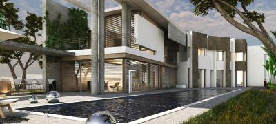

render externo
Gostei do projeto muito bom, orender pelo estilo nao parece ser mr nem vray.. curiosidade que render usou?
Olá pessoal da 3d1... boa tarde a todos!!
Gilmarberlatto: oi Gilmar!! tudo bem?? Parabéns primeiramente pelo seu ótimo trabalho, o render ficou bem legal e realista, porém tenho algumas observações a fazer referentes ao seu trabalho, pode ser?? Obrigado desde já.
1.0- As esferas metálicas em primeiro plano estão \"enterradas\" no piso, suba elas e as deixe \"niveladas\" no piso.
2.0- Não entendi o que seria essas \"geometrias 3d\" em primeiro plano, próximas a esfera metálica, o que é isso?? São folhas?? Manda notícias.
3.0- Achei a vegetação lá atrás ( bem no fundo do lado direito ) muito repetida e todas estão na mesma posição e do mesmo tamanho. Rotacione algumas e mude o tamanho delas para ficar mais natural, ok??
4.0- Achei o piso de pedra com a iluminação estourada. Diminua o valor da sua luz primária ( principal ) e regule o céu para gerar uma iluminação mais natural.
Mas isso são pequenas observações, porque o seu trabalho como um todo está muito bom e caprichado.
Por curiosidade, também gostaria de saber que render você utilizou pra gerar esta imagem?? Manda notícias.
Parabéns pelo seu trabalho.
Forte abraço e sucesso.
\"FORÇA & CORAGEM SEMPRE\"...
É v-ray mesmo pessoal!
abraço e obrigado pelas dicas.
Gostei bastante cara.
dê uma melhorada no AA aí para tirar o serrilhado.
o material de madeira da espreguiçadeira e também do piso próximo a esfera cromado pode melhorar mais.
A espreguiçadeira parece estar flutuando. Talvez um AO resolva.
poderia dar uma pequena melhorada nessas folhas ao chão.
só uma pergunta; porque que o gramado tá meio embaçado?
esse piso de pedra ao redor da piscina acho que pode melhorar um pouco mais também.
na piscina poderia ter ondulações mais amenas. Se fosse numa situação onde chuva por exemplo ou alguma coisa se mexendo na água seria o ideal do jeito que tá.
no mais acho que tá legal.
Ficou ótima.
Gostei demais, so nao achei legal a arvore e o piso de pedra que ta muito aspero.
Demais achei excelente!
