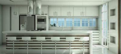

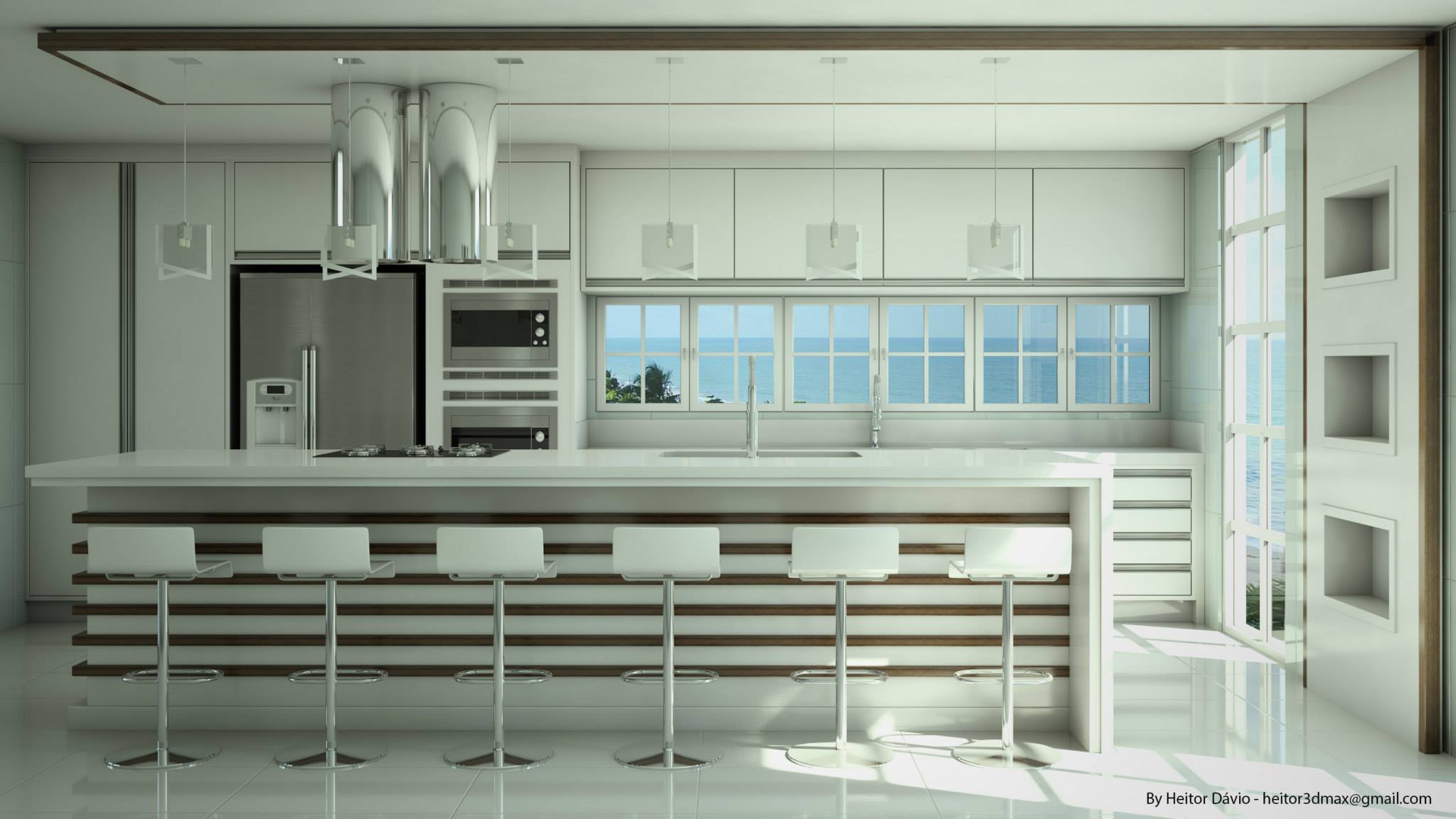

Bonito projeto e bonita imagem!
Balcão de cozinha Renderizado com ambient reflective occlusion, sem iluminação.
Gostei... ficou joia!
Poderia me dizer como voce usa esse ambient reflective occlusion?
Oi João, tudo bem? Então! falando sobre o Ambient Reflective Occlusion. Precisei trabalhar com esta técnica pois os projetos que faço necessita de imagens mostrando todos os detalhes com pouco tempo de render. Para se consegui isso, utilizo o Material A&D do mental ray junto com o Shader citado. Primeiro você tem que ir em Lighting End Shadows na Viewport e escolher Configuration; Lá vc procura o menu Lighting end Shadows. No item Iluminate Scene Whith: Escolha Default Lights e marcque (2 Lights). Ok! Voltando ao material Arch & Design. Você pode configurar qualquer material normalmente, porém na hora de escolher a cor ou textura vc vai adicionar no slot da cor o shader AMBIENTE REFLECTIVE OCCLUSION. Nele só o que me interessa é o Samples, que deixo em 30 para ficar bem suave a oclusão, Max distance normalmente eu coloco em 0.40cm, e finalmente Bright é onde vc vai escolher a cor do material, e se for utilizar textura só é adicionar o Bitmap no slot de cor e a oclusão vai ser adicionada a textura. No mental ray vc habilita somente o final Gather, coloque difuse bounces ao seu gosto, E final Gather precision presets em low ou outra configuração que acha melhor. configure o anti aliasing. Normalmente eu deixo em minimum 4 e maximum 16 e pronto. E Foi quase um tutorial. ^^

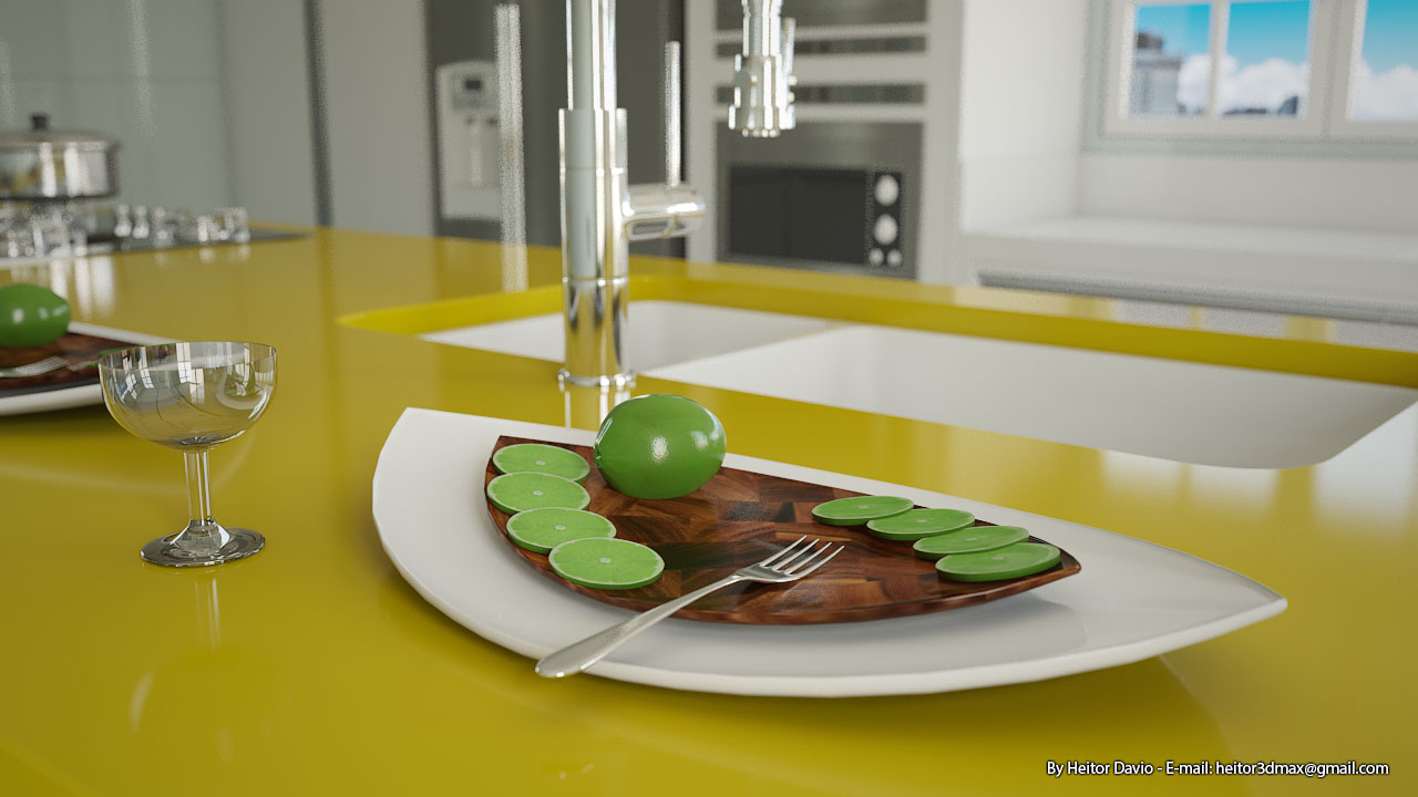

Segue mais uma imagem com algumas sugestões de \"3DER\". Nesta cena estou apenas estudando a iluminação e materiais no Mental Ray.
