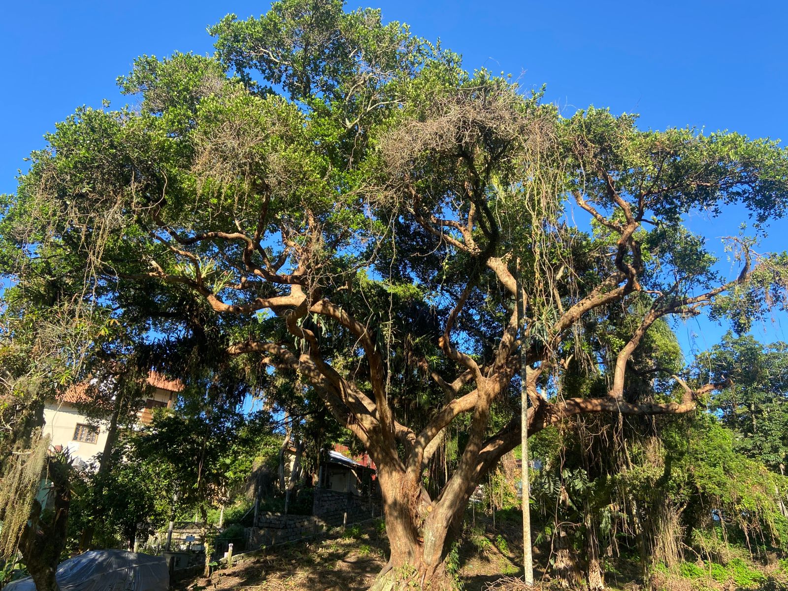

Ola a todos. Preciso de uma ajuda.
Meu cliente quer um exato bloco 3D de uma arvore para o desenvolvimento de uma casa na arvore. O projeto da casa so pode ser feito com o modelo exato da arvore, já que é respeitando a disposição do tronco e dos galhos que se desenvolve o projeto. A exatidão do bloco solicitado é que o arquiteto mora fora do Brasil, mas com a arvore scaneada, ele consegue desenvolver o projeto.
Qual o melhor software que posso scanear essa arvore perfeitamente? editar caso precisar e depois importar para o 3D max, etc.

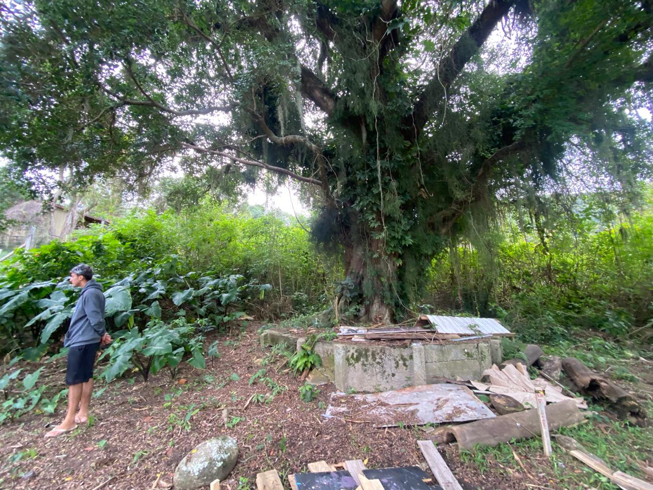

Também vai dificultar bastante ter toda essa vegetação em volta do tronco e até mesmo para construir a casa na árvore eles vão ter que limpar, depois cresce novamente.
Então, o ideal é limpar antes de escanear, assim, terá uma geometria mais fiel e precisa dos troncos e galhos.

Sim, todas essas plantas e galhos em volta serao retirados. Eu pesquisei sobre o realityscan, fiz um teste bem rapidinho, vi algumas coisas acontecendo. mas vou fazer um teste mais completo mais tarde.

A arvore que eu mostrei aqui, esta mais limpa do que antes. Eu acho que vão podar um pouco mais. Imagino que pode ate facilitar um pouco o trabalho com ela desse jeito.

Realmente já vai facilitar o escaneamento do tronco e galhos com essa limpada que deram, é justamente a área que precisa escanear com qualidade para servir de base no projeto da casa, a folhagem não importa.

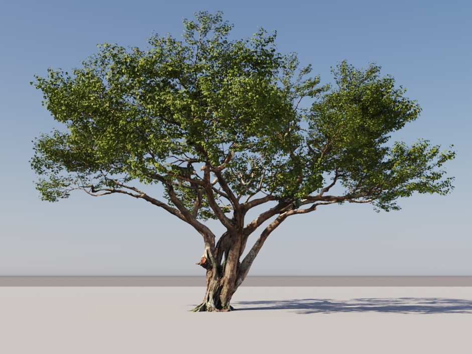

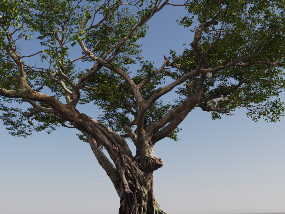

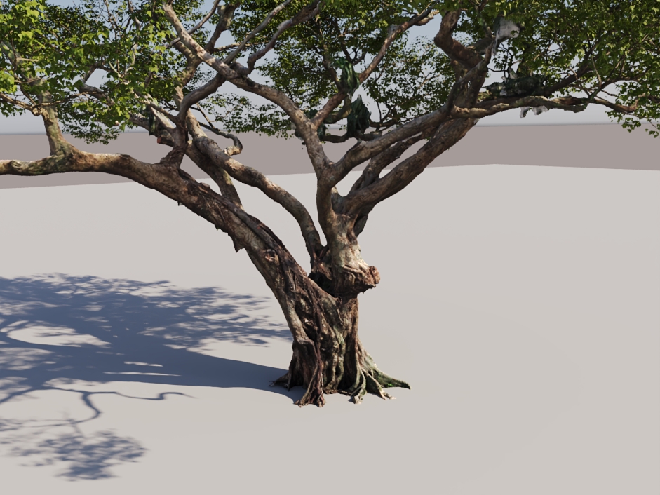

Cheguei a esse resultado com a arvore. Fiz toda a fotogrametria, tirei umas 600 fotos, mandei pra dentro do soft e gerei a malha. As folhas que nao firacam boas, pareceu no final, um saco verde de folhas. Editei tudo e retirei esses galhos que ficaram feios. Peguei um bloco de arvore e fui colocando os galhos com folhas no tronco da figueira. Acompanhando as fotos, acho que ficou ate um resultado interessante.
Obrigado pela atenção
