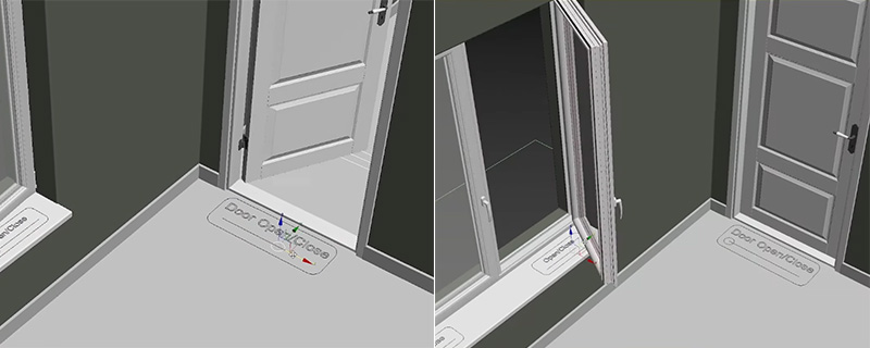

O Texture Supply publicou um vídeo tutorial sobre animação para arquitetura no 3ds max, o autor ensina a usar o Reaction Manager para criar Sliders que controlam propriedades como abertura de portas e posição de objetos.
Veja abaixo o vídeo tutorial sobre animação para arquitetura no 3ds max.
O autor ensina a usar o Reaction Manager para criar Sliders que controlam propriedades como abertura de portas e posição de objetos.
Desenhar o Sider com linhas como ele fez é apenas uma das opções, pois você também pode usar os Sliders prontos do 3ds max, que ficam no painel Create > Helpers > Manipulators, ainda pode aplicar o modificador Attribute Holder no objeto e criar o Slider igual um parâmetro da interface através do Parameter Editor, que fica no menu Animation.
O Reaction Manager é uma forma simplificada de configurar Wires, portanto, se tiver interesse na criação destes tipos de controladores para animações, sugiro que estude o Wire Parameters para ter maior controle e mais opções.
