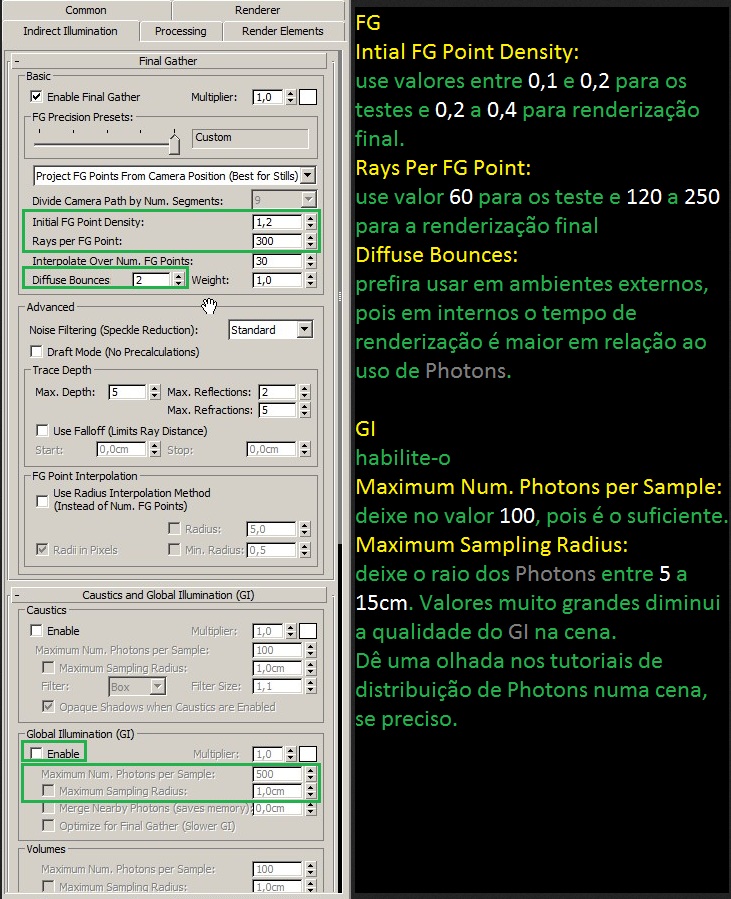

Suas Imagens estao melhorando bastante desde a primeira ate essas ultimas. nas duas ultimas imagens deu pra perceber que alguns photons estao muito fortes como voce pode ver em cima perto do gesso no canto direito, nao sei se voce ta configurando a iluminação usando um material no override, se nao estiver coloque um material cinza claro da um hide nas cortinas e vidros e tenta deixar, como diz o new, os photons parecendo algodao, talves por voce estar usando luzes photometric + skyportals + daylight ta dando essas manchas, qual as unidades de medida que voce esta usando em unit setup (display units e system units)?
abraço
Opa Jeff tudo joia!
Entao amigo, fiz isso ae que voce falou mas nao sabia que tinha que tirar o vidro tambem, vou fazer isso dinovo e testar e observar o que citou ae.
Sempre usei unidade padrao padrao do max, no system unit polegadas e no display cm, mas especialmete nessa cena to usando cm e cm, sera que isso altera muito, imaginei que nao mas...
Valeu pela força!
Abraços!
