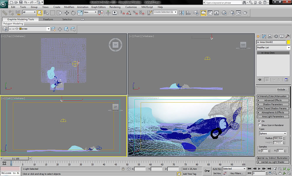

E ai pessoal, blz, valeu pelos coments, a curiosidade em cima dessa neve ta grande em todos os fóruns que postei, hehehe, vou começar a achar que ficou boa mesmo, huahuahauhauha. Bom o pessoal andou me perguntando sobre a iluminação, ai me dei conta que foi a única coisa que não mostrei ainda. Porém não havia mostrado pq é ridiculamente simples, e nesse ponto acabei me dando conta que é legal mostrar, exatamente pelo fato de que muitos acham que tem que se usar muitas luzes, ou luzes complexas, com shader e sei lá o que. Essa cena tem apenas uma skylight com hdri e uma mr omni. A cena não precisa de luz direta, então realmente não tem o pq usar outro tipo de coisa. A sombra da omni esta bem difusa, como pode ser visto na imagem, a intencidade dela tb esta baixa, a luz principal da cena é a skylight. Bom, de momento é isso :D

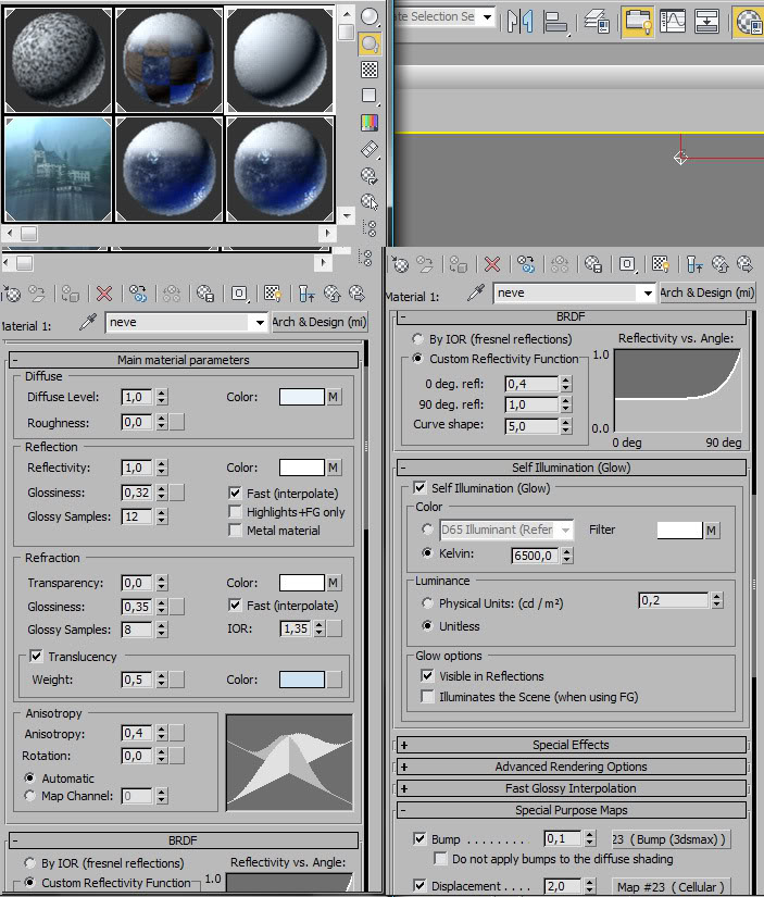

E aqui vai um print simples do material da neve, apenas para aplacar um pouco a curiosidade, :D
