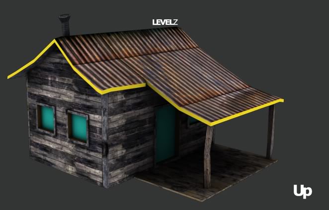

aff... soh agora percebi que as cores solidas eh porque a textura ainda nao foi feita

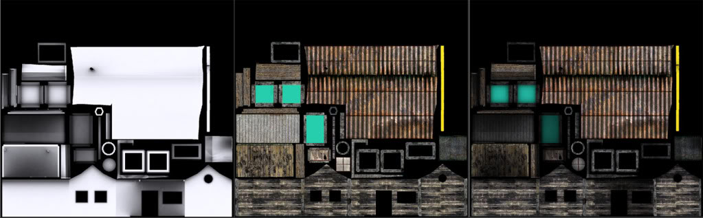

-ktngnr - Valeu cara! isso é apenas um Up velho,essa cor é a diffusa do rendertexture pra poder mapear;inclusive estou mandando agora essa parte que vc falou *mas não gostei nda do que eu fiz> IIsso que as engine transformavam tudo em trids eu sabia mas não sabia o real motivo. Com respeito ao Unity to fazendo esse modelo pra ver o que consigo fazer na engine já ate começo a pensar em um map bem pequeno mas sei q isso não da mto certo, a versão free não tem shadown realtime tento que fazer todos os lightmaps que acho algo maravilhoso é algo que ajuda mto no rendimento do game UDK eu ate que comecei, mas requer mto mais tempo meu e sempre quis aprender unity Na teoria até que sei bem os conceitos de Normals, passar do Hi pro low , mas na pratica é outra história ,por isso estou aprendendo os conceitos do "Old Lowpoly" Omegavandal concerteza Lowpoly na cabeça sempre grandes informações as suas vão ajudar muitas pessoas -rogeriodilima tudo bem? A tendência sim é cada dia mais real em todos os aspectos e tomara que isso se faça real cada dia, teremos cada vez games melhores. Mas de contra ponto tem aqueles que vão contra a tendência NE! Não podemos nos esquecer deles e eles são muitos Com respeito a esse jogos que pelo visto são bons games, cara nem sei como falar mas sei La ao ver parece ate'errado' sabe todo esse conceito de Art. Lowpoly conhecimento dos artistas parece que foi jogado no lixo assim de uma so vez ( não estou fazendo referencia de nda com os games citados nem seus produtores) mas de um game com 20mil poly pra cada personagem digamos assim . vc tem games de produtoras mundiais com personagens de no maximo 10mil O que estou tentando priorizar aqui é a Técnica que parece estar cada dia menos valorizada

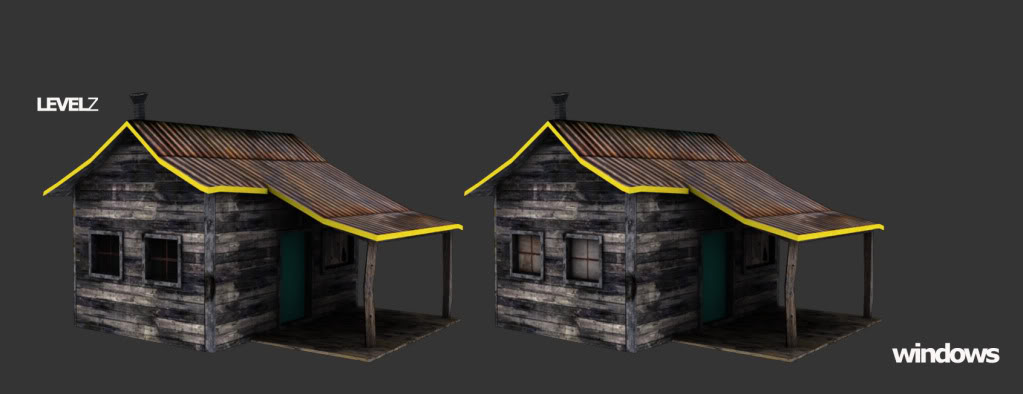

pequeno up :]
| Flickr

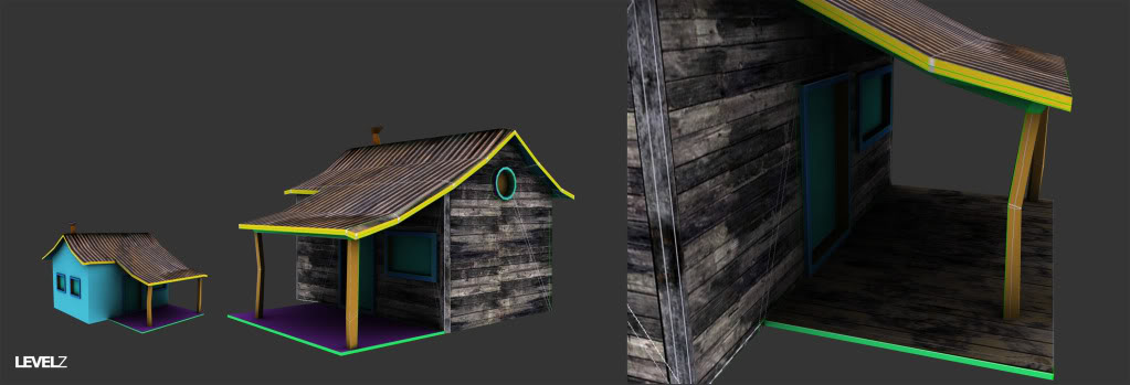

Chegando no momento tenso; Janelas e Portas > estou em duvida ainda como fazer essas, de todo jeito segue alguns estudos das texturas (ainda tenho que voltar em todas as texturas para deixalas melhores)
| Flickr
Modelo tá ficando bacana, mas seguinte, para produzir a porta e janela vc tem que ver o tema da sua propria casa heheheheh Imagine o seguinte, casa velha e parecendo abandonada, coloca vidro com uns rachado, para isso vc encontra centenas de brushes na internet e na textura do vidro, nada de transparente, mas uma imagem simulando reflexo. A porta tem 3 caminho, madeira, ferro ou costurada hehehe, na costurada para entender eh como remendo de calça. Detalhe, o lighmap na sombra tá muuuuito escuro, adiciona ambiente oclusion para dar detalhes nos encaixes das madeiras e tenta adicionar na textura logo abaixo das janelas, aquele efeito de escorrimento de sujeira. Para o modelo tb não ficar muuuito simples, adiciona detalhes externos, uma lata de lixo, plantinha de chão, essas coisas, outra coisa, acabei de perceber que pode dar outro refinamento, eh que no nivel do telhado vc faça uma madeira na horizontal usando a mesma textura que vc tah usando na vertical.

Fala omegavandal! como vai? eu to com um pouco de dificuldade mesmo, to fazendo um levantamento de imagens e testando o maximo possivel Cara nem acredita queria colocar esses 3 elementos na porta! O_o uhsush e mais 1 ainda que seria tipo uma tela saca de arame tipo uma gradee iria usar mapas de opacidade , mas ae me veio uma questão;como usar esse map na engine; e eu quero me limitar somente ao diffuse . com as sombras vc diz que ta escuro da parte da porta ne?? eu to usando esse AO bem basico ainda apenas com skylight Com questão a detalhes de objetos secundários ja estou planejando isso. é uma otima dica mesmo. so tenho que terminar a casa pra num ficar passando por cima do processo Desculpe mas não entendi o que vc falou do telhado!

Sim, na porta tá muito escuro mesmo. Uma das coisas que uso para fazer um lightmap externo eh usar pelo menos a sky e uma direcional para simular a posição do sol. Mas quando vc faz um lightmap com direcionamento do sol, isso eh trabalho para um mapa específico e já limita para o map designer. Mas o uso do lightmap por render no 3dsmax já está para ser ultrapassado em breve, tanto udk e unity3 vaum ter recursos fantasticos nessa area limitando voce apenas a fazer o difuse, especular e AO. Janelas : http://freetextures.3dtotal.com/preview.php?imi=3048&s=c:Window&p=0&cid=2 http://freetextures.3dtotal.com/preview.php?imi=3049&s=c:Window&p=0&cid=2 http://freetextures.3dtotal.com/preview.php?imi=3050&s=c:Window&p=0&cid=2 Porta : http://freetextures.3dtotal.com/preview.php?imi=2165&s=c:Door&p=0&cid=2 http://freetextures.3dtotal.com/preview.php?imi=1917&s=c:Door&p=4&cid=2 ahhhh, outra coisa, faz o normal map ae, essencial ter normal map hj em dia.
