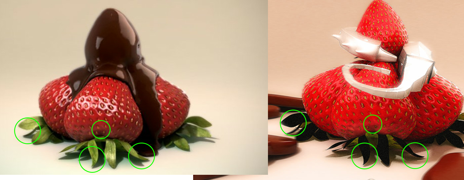

Danilo, parabéns! Também tenho umas sugestões, além do que o Ricmage falou:
1 - As folhas parecem não ter espessura e talvez seja isso que esteja causando. Normalmente, seja no Vray ou no MR ( usando mia_material ), isso não aconteceria. No vray não tenho certeza total. O que costuma acontecer, é que a face oposta à Normal não reflete nada. Ou você dá uma pequena espessura (seleciona todas as faces e dá um Extrude), ou usa um shader para os dois lados das faces.
2 - No material do morango, usa um shader SSS. Se fosse MR, eu usaria um SSS Fast com mia_material. No Vray não sei como seria montado, mas existe SSS no Vray e o morango ficaria melhor, já que haveria translucidez.O engraçado é que eu tenho a sensação de vc ter usado translucidez nas folhas. Ficou legal.
3 - Formas de chocolate. Num primeiro momento, eu achei que fosse porções de chocolate derretido, hehehehe. Mas parece que são formas de chocolate sólido, certo? Se sim, trabalha melhor esse material, deixando-o menos polido, com leve bump (observe fotos de bombons e outros chocolates pra vc entender melhor) e também crie um mapa pra controlar a specularidade.

Quanto a crítica construtiva sobre os materiais das folhas, realmente esqueci de mapear a parte interna das folhas do morango, mas posso corrigir isso depois, tudo bem??
Bem observado por você, chavespunk!!
Sobre os materiais do V-Ray do Maya são exatamente os mesmos do V-Ray do 3ds Max, não mudam em nada. Só acho que a \"engine\" não só do V-Ray quanto do Mental Ray do Maya são mais \"otimizados\" e notei que consomem bem menos memória RAM do que o V-Ray e Mental Ray do 3ds Max.
Na verdade esqueci mesmo de aplicar um material \"Vray2Side\" nas folhas do morango, acabei aplicando um material normal do Maya, que o V-Ray aceita todos, exceto é claro os do Mental Ray.

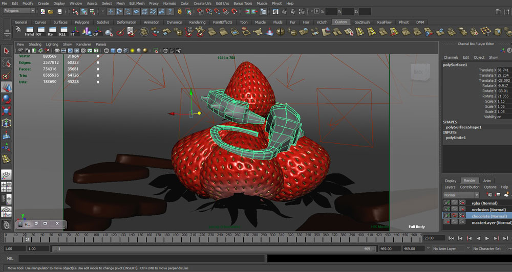

E para você desemcalhar desse problema, aqui está o wireframe da cena. Os morangos que eu fiz ficaram extremamente high-poly e mais pesados que os da Digital Tutors.
Dá uma olhada lá se a quantidade de \"faces\" é igual. O meu ficou com mais de 754.000, ficou exatamente com \"754316\", tudo bem??
Não se preocupe que eu lhe perdoo, Josuecruz.
Mas da próxima vez tenha mai cuidado com o que fala, tudo bem??
E para provar o que eu falei, aqui está mais uma vez o wireframe da cena.
