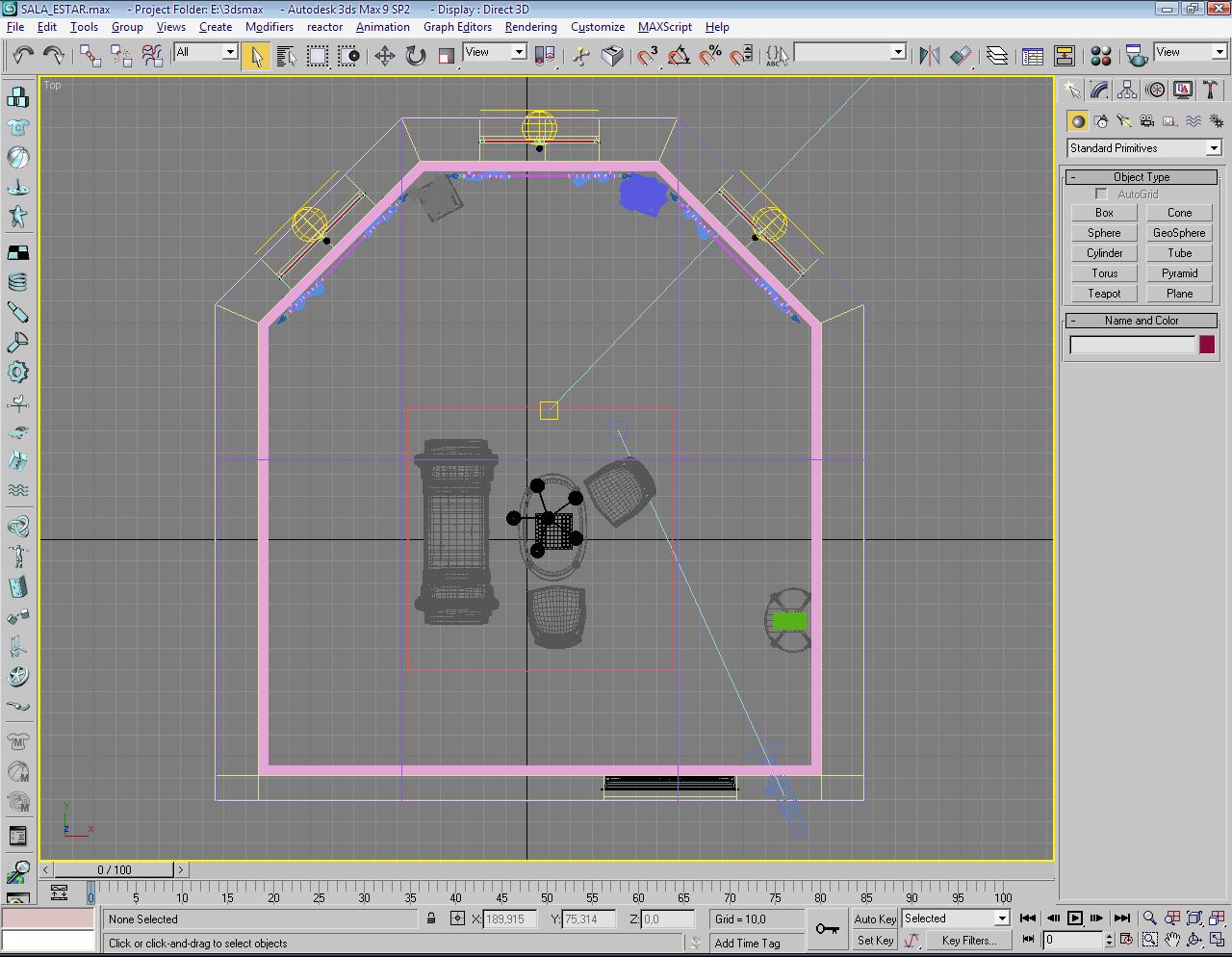

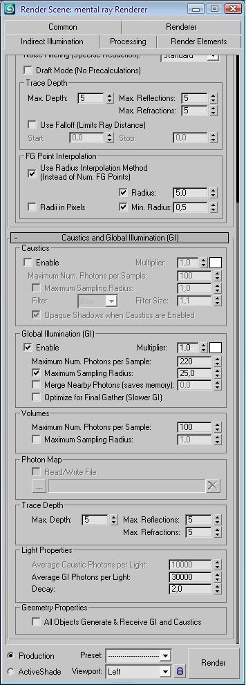

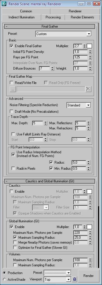

oi Leadnro M cara.. tu pode me ajudar a resolver isso?? vou postar as configurações de GI e o wire da cena.. na vista TOP... pra terem noção de como foi feita a iluminação! O meu antialising eu coloquei... - Sample: 1/4 - 16 - Mitchell: 4,0 - Spatial: 0,03 em todos

ja sei o q pesa em sua cena......é o difuse bounces do FG.... o difuse bounce faz o papél do GI qdo vc só usa FG na cena.... eu recomendo vc zerar o bounce ou deixar apenas 1... em light properties deixe o average GI photons per light com 500000.... em GI deixe o sampling radius em 1,5 e o photons per sample em 250 faça um render e veja a diferença... caso fique mais escura a cena, em trace depth aumente para 6 o depth e 6 o reflection tanto no GI qto no FG.....se continuar teste com 7.... se persistir vc pode diminuir um, ou dois décimos do decay do light properties, mas lembre q o valor é bem sensível.... de qq forma faça esses testes...
