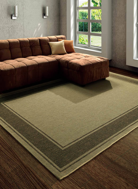

Eu de novo pessoal, outra sala com tapete novamente, e ele por ser o produto o cliente exige o minimo de decoração, praticamente nada..rs Lembrando que eh uma composição, pois o SOFÁ é uma FOTO, e foi aplicado na Pós-Produção Abraço a todos !!!

Nossa Valle, mandou muito bem mesmo! Estou tentando fazer um tapete parecido com esse, mas não sai do jeito que eu quero, como você o fez ? Adorei... Parabéns cara

Cara perfeita sua cena... e suas Pós-Produções não tem nem o que comentar, são fenomenais ( perfeitas) . Parabéns mesmo!

Poxa vida! Que pós-produção, hein? A composição está perfeita! Parabéns! Abraços.
Valeu pessoal...Airton e Renan, obrigado pelos comentários, Tb curto muito o trabalho de vcs... E Kaue, o lance do tapete eu faço o seguinte, uso um box fino bem subdividido, e faço as bordas dele bem cheias e arredondadas como se fosse a costura, pra ficar meio irregular de propósito, e a foto de um tapete por completo e chapado como textura, nesse caso tem um bump suave com um bom mapeamento tb...mas oq dá um bom destaque é na pós produção qdo seleciono somente o tapete e aplico um sharp (nitidez) maior somente pra ele, ai aquela sombra do sofá real, eu faço uma seleção com mascaras no PS, respeitando as difusões e as áreas mais densas das sombras e controlo a densidade nas curvas, esses detalhes ajudam muito no equilíbrio da foto real com o virtual....e lembrando os conselhos do André, se vc manjar bem de composição com os elements do max, pode fazer misérias, como por exemplo renderizar uma poltrona e aplicar sobre a foto de um tapete real se estiver com dificuldades do mesmo...oq vale é dar atenção para a iluminação... Vou separar um tempo pra pegar as fotos de estudio do sofá e montar um pequeno tutorial de como fiz pra compor a cena... Grande abraço e obrigado novamente

E aí Valle, tudo bem? Cara obrigado pelas dicas, irão me ajudar muito, principalmente as de pós produção. Parabéns novamente, e obrigado. Abraços

Otimo cara! Bela montagem! Parabens! Vlw

Véio parabéns. Espero um dia ter esse talento!
