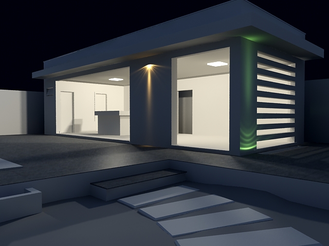

Lafontana Pizzaria em Araguaina-TO
Por: Farao
Em: 01/09/2008 08:43

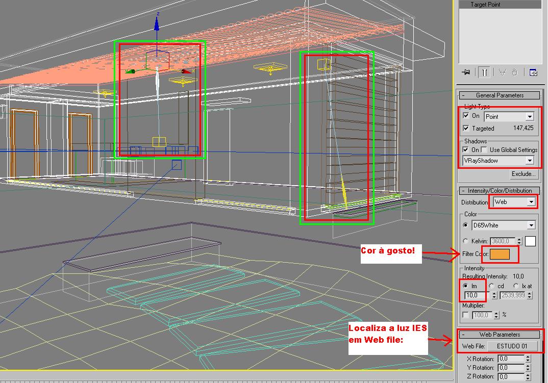

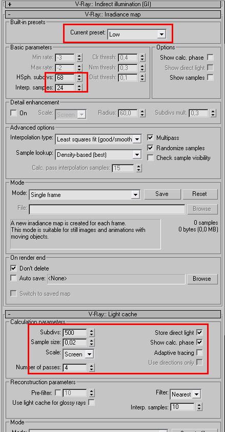

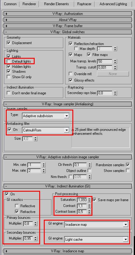

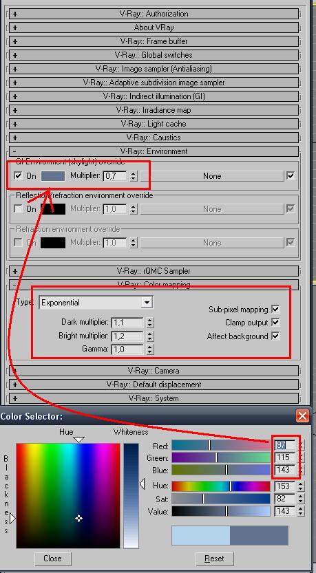

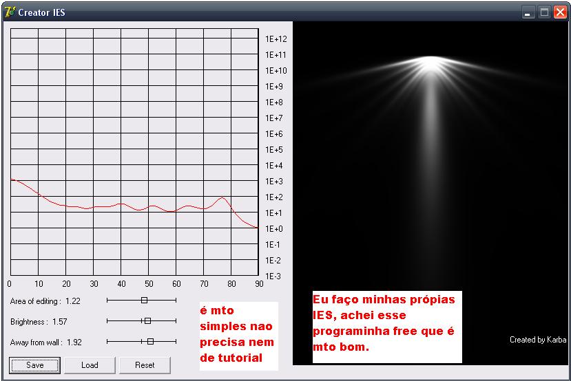

Vou mandar uma prévia.. mini tutorial das luzes IES PHOTOMETRIC
vc regula a gosto a claridade e escuridão no Color mapping em Dark multipler e Bright multiplier.
aí pessoal conforme prometido, qualquer duvida é só perguntar. um abraço a todos!
Tava olhando o wire e tb achei ótimo!! Só não entendi pq vc colocou o telhado se ele não aparece em nenhuma das cenas!! A luz tá ótima!! Adoro cenas noturnas!!
Elinewton de Souza
que iluminação vc esta usando, ficou muito bom...
ELINEWTON - Fala aê Elinewton blz? obrigado pelo wire... sobre o telhado eu fiz pq teve outras cenas feitas para construção que nao postei aqui... e como eu faço no Autocad eu gero os cortes e fachadas automaticos e quanto mais informação melhor. um abraço. STUART PAIVA - Blz brother... utilizei vray light para iluminar interno e Luz Photométricas IES, E material vray light para luminárias. um abraço a todos.
opa parabens! gostei muito nao sabia q dava pra fazer luzes ies!!!! abraço
muito boa a cenas cara, sou fa de iluminação arquitetonica noturna. Ficou um maximo.
