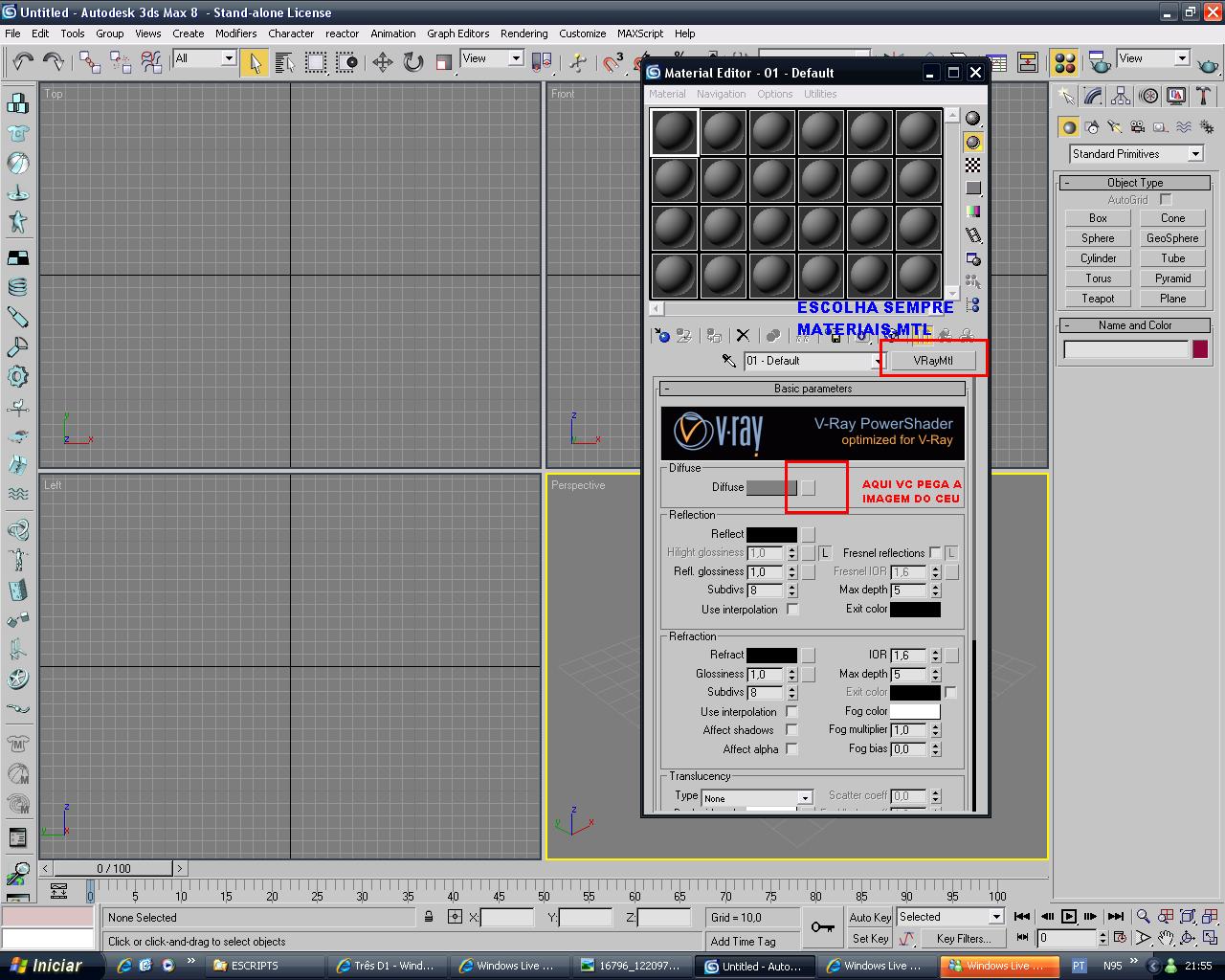

segue um mini tuto de como eu coloco o BG.

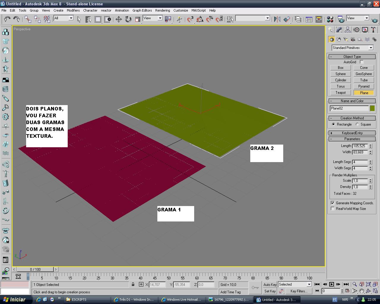

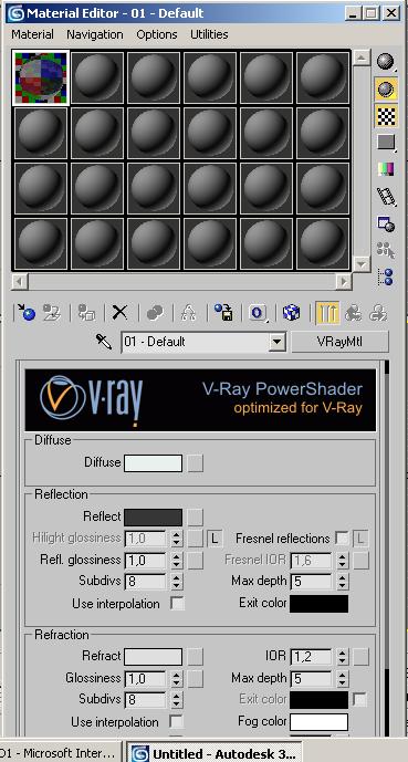

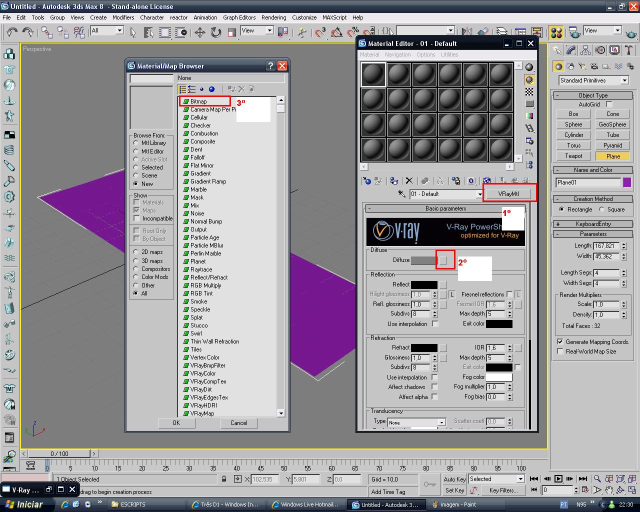

agora vou explicar como eu faço minhas gramas.
Agora meu exemplo de ASFALTO...server para paredes e calçadas em geral.

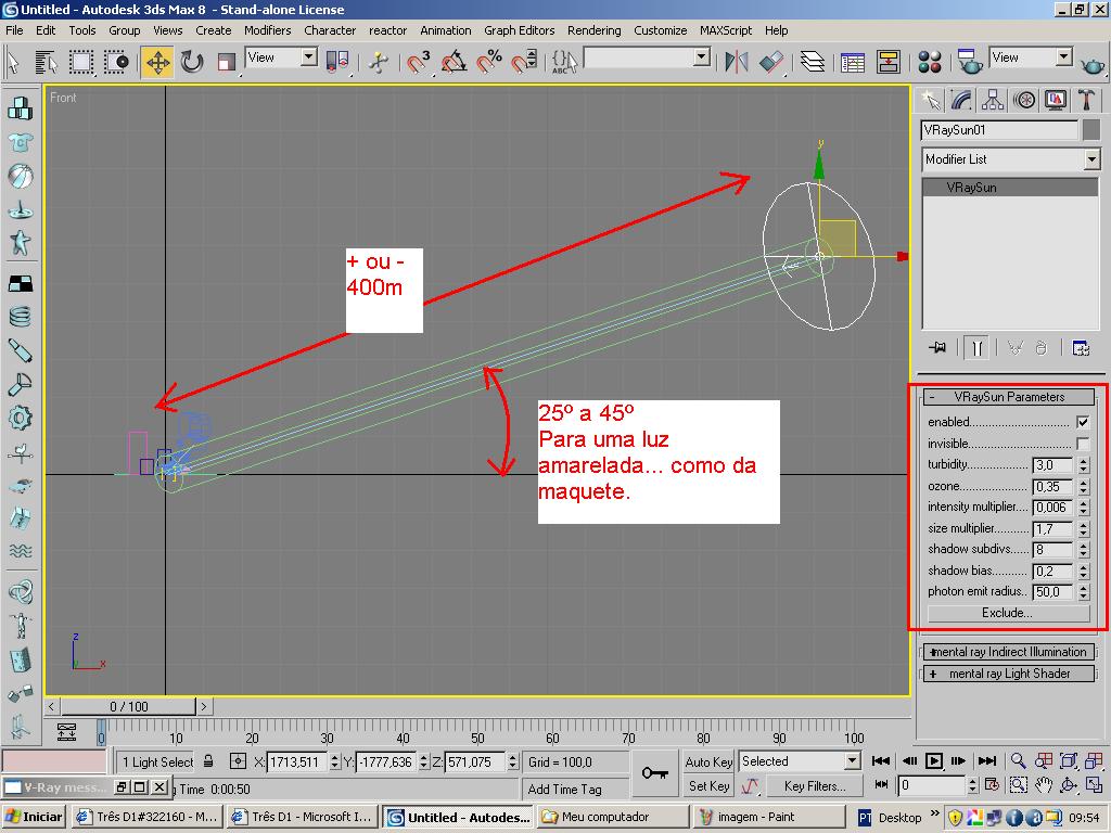

Agora A IluminaÇÃo.
