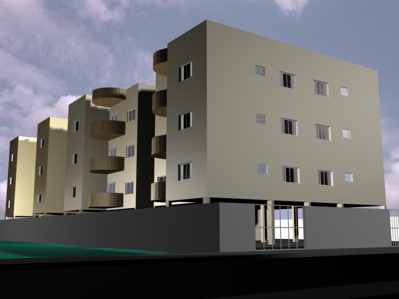

Comentem... Contato: [email protected] ------------------------------------------------------------------------------------------------ Pessoal segui as dicas e dei uma melhorada na imagem, e fiz um video tambem. Com as imagens interiores.
ta na caminho... só seleciona aquelas faces "meio cilindricas" e da um smooth (no sub-object) p/ suavizar essas aréas e não fica nitido q elas estão facetadas por estarem com o grau de sombreamento inferior ao restante do prédio... Vai nos tutoriais da 3d1 e começe a estudar iluminação q é uma das peças chaves para uma boa imagem :D
tah bom, mas ainda pode ficar melhor, que renderizador vc usa? se usar mental ray, estuda o daylight, se for vray, vray sun, direct etc se for scanline, ai eh dificil hehehe. Abraco.
Cara, não se preocupe com renderizadores... primeiro se preocupe em aprender como funciona com os recursos padrões... depois q tiver uma boa noção de tudo ae vc pensa em um renderizador + profissional
Concordo com 3dzinho!
rene.ros! ajuda se vc ver os postes de outros usuarios que estao mais avançados e ler tudo que puder a respeito de modelagem e renderizaçao! tem otimos tutoriais aqui na 3d1! qnd se faz uma maquete eletronica! tem 3 coisas vc tem que saber! modelar, texturizar e iluminar! sua imagem ficou devendo um pouco nos 3! mas no começo é assim mesmo! o importante é nao desistir e correr atraz! lendo tutoriais e testando o que aprendeu! se tiver alguma duvida especifica posta ai que a gente ve o que pode fazer para ajudar! um abraço!
Tenta fazer algo pequeno para fica mais fácil para vc Rene abs AVS .
tá boa a modelagem, agora falta começar a dar uma olhada nos tuts daqui mesmo que vc vai evoluindo. pode usar essa mesmo,pra estudar a iluminação, mas como o sva falou, uma maquete melhor fica mais fácil. tem ótimos tutoriais aqui na seção de tutoriais, comece a ler TODOS.

Falai Brother. No começo a gente se quebra um pouco para fazer umas imagens legais mesmo. Mas aqui no site tem conteudo para qualquer rumo que voce decidir estudar. E tem tambem os cursos de Modelagem de Maquete eletronica e de Mental ray. Eu aprendi com eles e recomendo. Abraço
