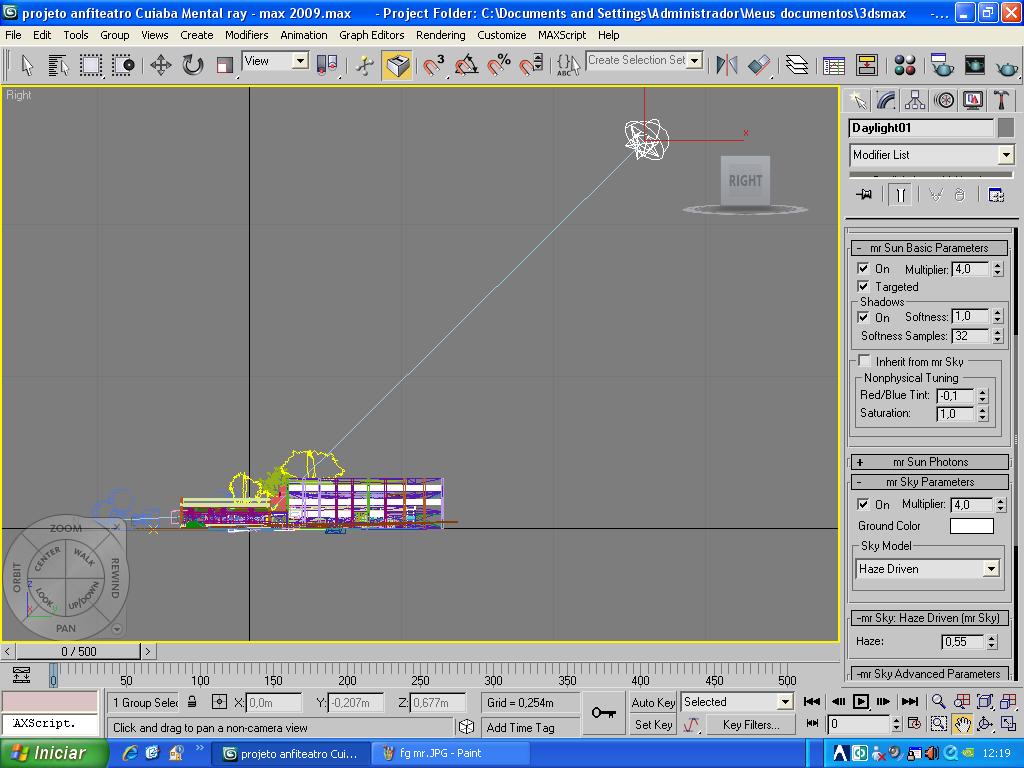

OLÁ Gaona. A SETAGEM DO mR SKY E mR SUN DO JOÃO PRA MIM TÁ BELEZA. é QUE TO USANDO O 2008 E PELO QUE VI VC SETOU NO 2009 E FICOU ESTOURADA A LUZ. o LANCE AGORA MESMO É O TON AZULADO.
cara, pra tirar o azulado mexe no saturation da sua mr sky e no whitepoint do expossure. deixa o whitepoint perto do zero.

Olá pessoal Liezão: valeu pela dica. agradeço. como havia comentado anteriormente tinha deixado configurado e hoje renderizei uma nova imagem, pelas configurações podem ver que mudou pouca coisa, como foi comentado aqui que GI pra externa não precisava então deixei desativado e alguns detalhes no setup da luz como Liezão comentou, a vegetação ainda não ficou 100%, mas acho que essa imagem ficou bem proxima da que tinha conseguido no max 9, "agora é 2009 e avante !!" rsrs abraço à todos Joao Carlos

Boa noite. No max 2008 também pode usar essa configuração? Eu fiz igual e o resultado ficou bem diferente.
OLá Malcon.. poderá usar essa configuração, porém terá que fazer alguns ajustes, no meu caso migrei da versão 9 para 2009, percebi uma diferença muito grande. abraço Joao Carlos
Olá Jão Carlos, tudo bem? Estou acompanhando seu estudo em externas e gostando do resultado. Tambem usei sua configuração, achei que ficou legal na minha cena, mais estou com outro problema... Isso só acontece quando ligo o exposure control... Quando uso uma imagem jpg de céu no background o mesmo fica preto no render, quando uso mr physical sky ele aparece sem problema. Gostaria de uma ajuda p/ resolver isso....

Olá pessoal... Vagner , tem um tutorial aqui no forum que vai ajudá-lo... veja link http://www.tresd1.com.br/conteudotutoriais.php?t=25719 A|Pinho, D20forever: obrigado pelos comentários. abraço Joao Carlos
