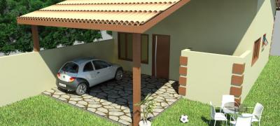

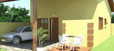

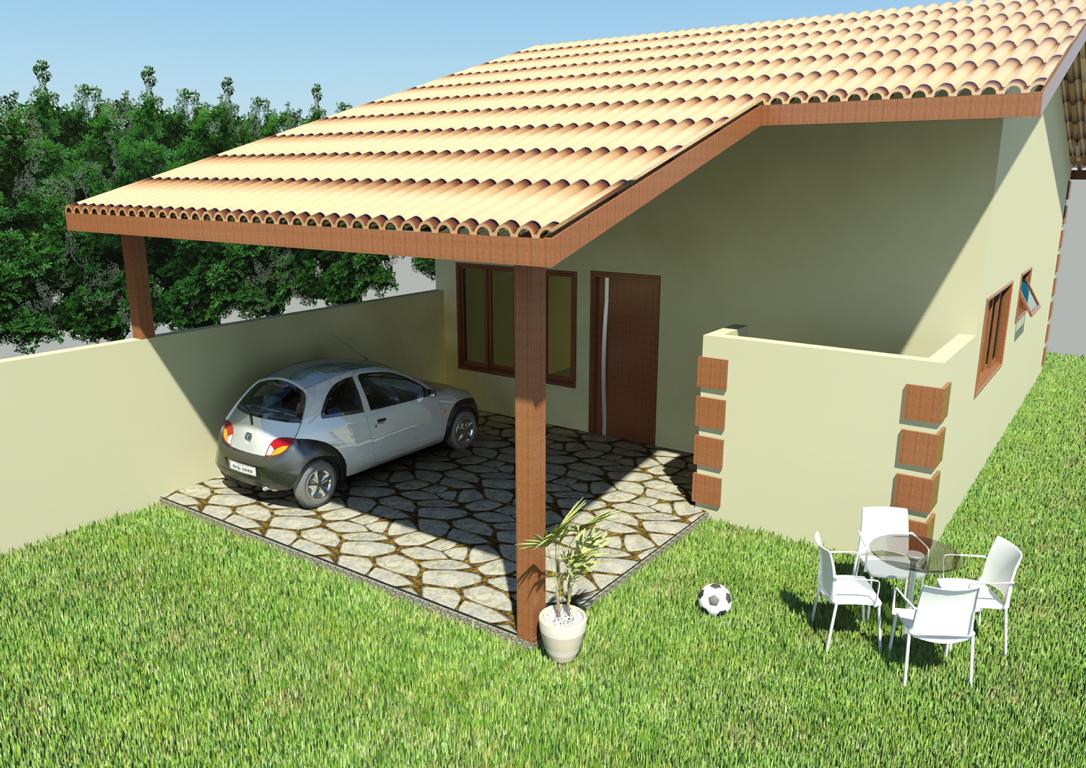

Bom dia familia 3d1. Postei estas imagem para receber ajuda no que for possivel para melhorar. Uso max 2009 (Metal Ray). Os blocos são aqui da 3d1 msm. Muito obrigado a todos!
show, parceiro veja bem pra melhorar falta pouco, o displecent da grama ta alto demais, as cadeiras afundariam na grama c for por elas no jardim teria q ter um solário de madeiras ou pedras, as telhas estão mal mapeadas muito grandes e falta madeira para sustentá-las, o BG teria q mudar pra valorizar, o caminho do carro está faltando seria chato estragar a grama por onde passa o carro, siga estas dicas simples q vc vai ganhar muito com seu trabalho ok, deixo a iluminação pros parceiros comentarem
www.hungarodecor.blogspot.com
Muito obrigado Alex pelos toques,arrumo hoje msm e posto mais tarde. Só me diga uma coisa o que é (BG), me desculpe pela falta de conhecimento!kk Valeu msm
BG = background, ou seja uma imagem por trás da cena, por exemplo um céu com nuvens,,etc,,algo pra dar mais realidade a cena... da uma olhada neste render que vc, la no fundo eu fiz um circulo em vermelho, veja que da a impressão que não existe nada atrás da casa (e não existe mesmo)..
Aumenta os samples, e o energy, vai deixar as sombras limpas, sem muitas marcas, e coloca aquela parede perto do carro mas proxima da casa, ta estourando luz lá
\"Animando o presente para renderizar no futuro\"http://beckman3d.blogspot.com/
tá usando mr sky portal ? ou dayligth ?
boa o BG ja está esplicado pelo nosso amigo rogeriodilima, quanto a iluminação siga as recomendações do Felipe Beckman3D pois eu não uso Metal Ray, ok por isso não sou a pessoa certa pra avaliar a iluminação
Bom dia a todos. Beckman3D, estou usando uma dayligth. e me diga uma coisa que parede vc se refere. Valeu pela ajuda. rogeriodilima, obrigado pelo toque.
brother a parede perto do lado do carro, pode ser q ela naum esteja bem coloca com a casa, por isso estoura a iluminação
ou talvez ela pode até estar junto da casa, daí um Ambiente Oclusion resolve AO, ve se vc ta usando materiais arch design daí nele próprio tem a opçao de AO, mas a cena vai ficar legal brther vai postando ups aew
