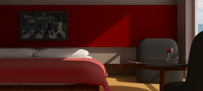

Primeira imagem de maquete eletrônica que faço no Vray. Achei a cena um pouco manchada mas como sou novo no Vray não sei resolver esse problema :/ Gostaria de sugestões e se alguém pudesse resolver minha dúvida, ficaria agradecido ^^

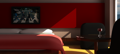

Mesmo a galera não tendo comentado nada, fiz umas modificações. ._.
Amigo... parabens pela cena gostei mais da segunda !!! A taça de vinho está muuuuuito boa .. parabens sem contar, que a ideia desta sua imagem parece bem aconchegante com a mesa do lado da janela!!! parabens!! Olha só.. algumas sugestões para dar um "up " na sua cena que esta de muito bom gosto. 1° tenta aplicar um noise no mapa bump com valor 0,1 mais ou mano para gerar aquelas " ranhurinhas" na parede 2° coloca um pouquinho de reflexo na madeira que vai ficar legaw 3° não consegui perceber se está... mas coloca um poquinho de bump no piso do chão, e diminui um pouco o valor do reflect glossiness. acho q vai ficar bom com o reflexo um pouco borrado. Amigo... gostei bastante da cena... faz estas mudanças e posta pra gente ver como vai ficando ok !! não sei muita coisa não... mas se eu puder ajudar, Tamo aê !!! abração

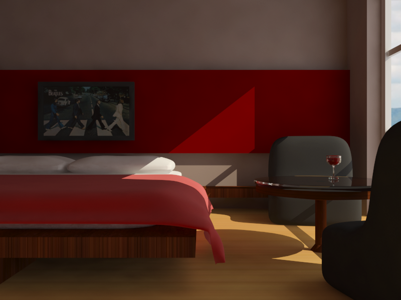

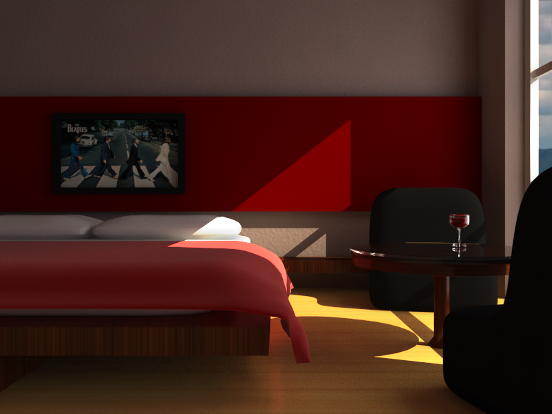

Mais um up :D
Opa.. esta ficando muito bom !!!! hehe é isso aí cara .... olha o reflexo vermelho la no chão !!! parabens ! e as " coisinhas" na parede Olha só... não sei oque é mas.. algo nos travesseiros me encomodam... acho q eles estão muito duro... tenta aplicar um Wave como modificador no travesseiro... e meche nas setagens para aparecer aquelas "ondinhas".... se quiser, aplica um noise tbm... pra ele ficar menos uniforme... mais um ideia... Digita " leather bump " la no google. ( imagens)... é textura de couro... e aplica no canal bump do seu sofá... não esqueça de deixa-lo um pouco reflexivo... mas tbm, um pouco borrado ok .! sabe... esta textura que vc aplicou no chão... então... transforma ela em escala de cinza... e renomeie como "bump chão " por exemplo.. sendo assim, vc terá 2 texturas;... a Difusa para usar na cor e a cinza para colocar no bump. provavelmente vc saiba.. más só para reforçar, os canais Bump, reflect, refract, specular, e piririn pororon trabalham com escalas de cinza. ou seja... no bump por exemplo...mais escuro, mais fundo... mais claro... mais alto. beleza!!!... da uma futucada la e posta aí pra gente ver ! abração ta ficando bem legaw parabens

Vlw cara, vou seguir suas dicas aew ^^ Sobre o chão, acho que vou deixar assim mesmo, tou tentando colocar o Bump mas não muda nada :/
comparando com a primeira, ta bem melhor essa ultima, vou continuar acompanhando!
