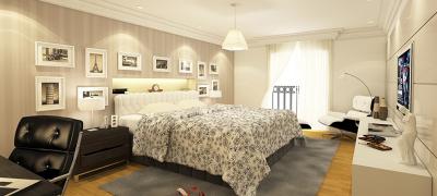

Olá amigos, estou fazendo esse quarto e gostaria de receber opinião se está ficando legal, sou iniciante no vray. Estou usando gamma 2,2 physical câmera e todas luzes do vray quem puder me dar umas dicas de vraycamera para interna e para fazer um tapete mais realístico, agradeço. Obrigado à todos, abraço.
eai blz parabens ta mt boa. curti o vento na cortina. tua iluminaçao ta bem bacana. no tapete vc pode usar o vrayfur
chaves - muito obrigado pelo incentivo, abraço.
Olá Jesse, Muito boa a cena juntamente com a iluminação. Gostei bastante. Como está começando no Vray dou a dica de trocar os materias de vez em quando em alguns blocos, como por exemplo esta sandália ao pé da cama. A cena toda está realista mas uma pequeno erro de material quebra a beleza da imagem, tirando a atenção do que é necessário ser visualizado. Segue a dica do chavespunk e faz uns testes com o vrayfur... vai ficar bacana!
marcel - Muito obrigado pela dica, vou mudar o material da sandália. Abraço.
E aí pessoal, quem puder dar mais dica aí manda bala.... Aí segue um up seguindo o conselho dos amigos.
Opa Jesse, tá ficando legal! Na minha opinião mudaria o seguinte: - colocaria um pouco mais de brilho no piso de madeira; - diminuiria o brilho da poltrona, mas só um pouco; - mudaria a cor do material da cortina, um pouco mais escuro, talvez um branco quase chegando no cinza ( para ver que o vento está levantando a cortina; - colocaria só um pouco de brilho na mesa abaixo da tv. Outra coisa, tenta fazer esta mesma cena de noite. Vai ficar ótima com a TV iluminando o quarto. Aguardo mais ups.
marcel - Valeu, vou experimentar. abraço.
cara muito boa a sua iluminação você está de parebéns não achei nada para criticar rsrsrs abraço

David - que bom que gostou, obrigado.
