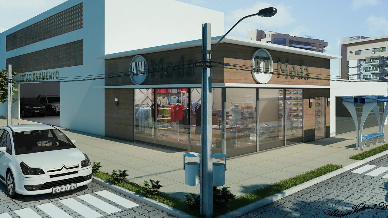

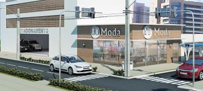

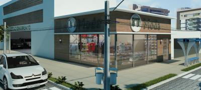

- boa tarde mais um TRABALHO meu , dessa vez um loja de roupas
C&C sempre serao bem vidas , max 2012 , vray , photoshop cs4
att
aliisonviitor
abraço a todos

ae pia ficou 10! esse lado onde tem o carro, não tem entrada para os pedestres como do outro lado...na faixa...
show de bola véio
parabéns
Muito bom cara!
Muito bom cara!
muito obrigado luis omar , abraços mano !!!
aonde esta a acessbilidade?
desculpa nao entendi a pergunta cara , desculpa o que voce quis dizer com isso ?
[quote] aonde esta a acessbilidade?
desculpa nao entendi a pergunta cara , desculpa o que voce quis dizer com isso ? [/quote]
há uma porta ali na parte esquerda, mas para uma loja como esta (ainda mais ser de esquina) deveria ter mais uma outra a direita e mais larga.
Em cruzamentos todas as 4 esquinas precisam ter faixa de pedestre, com o devido rebaixo para a transição de um lado para o outro da rua, na sua imagem vc soh colocou a faixa e deixou o meio fio normal sem o rebaixo para cadeirantes e ate mesmo pessoas, outra coisa esse poste esta muito baixo pelas minhas contas ta com uns 3 metros, e o pavimento de paver 16 lados que vc usou acredito que esteja fora do tamanho real que é 20 x 10 cm, sempre que for trabalhar com texturas tenha em mente o tamanho delas na vida real isso é essencial pra voce ter um otimo resultado
Valeu =]
[quote] [quote] aonde esta a acessbilidade?
há uma porta ali na parte esquerda, mas para uma loja como esta (ainda mais ser de esquina) deveria ter mais uma outra a direita e mais larga. [/quote]
nem toda loja de esquina tem outra loja do lado cara , e questao de gosto
Valeu =]
eu nao tou vendo nem um cruzamento ai nao cara ;x o rebaixamento ta feito essa imagem ta terminada so nao postei cara , o poste eu que escalonei
