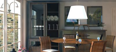

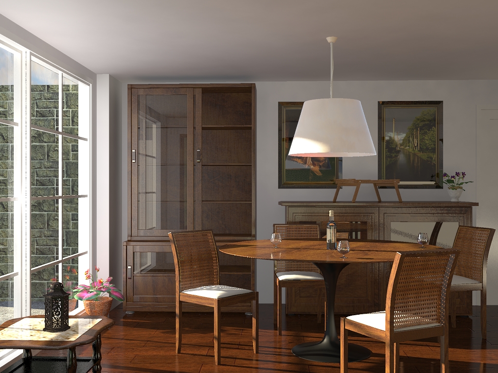

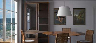

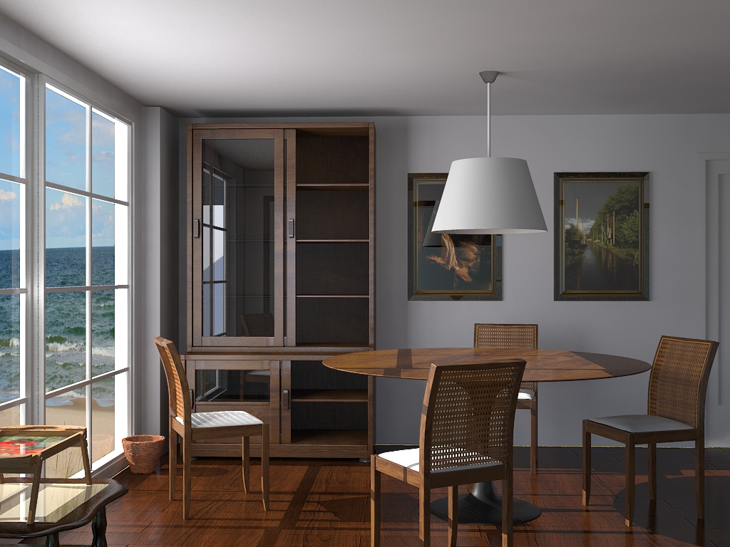

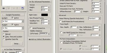

Bom dia pessoal, segue mais uma interna. To na batalha ae dinovo pra ve se aprendo iluminacao ou desisto de uma vez... rsrs.
A primeira usei uma direct 2 skyportal e uma Mr area Omni.
A segunda usei uma daylight 2 skyportal.
Sugestoes e dicas sao muito bem vindas
haeow, João!
Essa sua cena ficou bem melhor que aquela do outro tópico.
A segunda ficou levemente melhor, mas me parece que a SKYPORTAL não está gerando sombras. Confira aí.
Valeu new!
Sera que é porque deixei ela com valor bem baixo?
Vou testar deixando so ela pra ver.
Obrigado pela observacao!

Ta ficando boa velho,a iluminação da segunda esta melhor mais parece que esta vazando luz encima da porta ai eu já não sei pois não saco de MR manda bala to gostando, e para com papo de desisti.

Nao saquei esse vazamento, acho que é brilho do material pode ser...

Repara acima da porta do lado esquerdo, na primeira imagem aparece o encontro da parede com o teto, na segunda não aparece, essa área é escura como na primeira imagem eu só não sei te falar o que esta ocasionando. no Vray se o calculo estiver baixo passa luz, parece até modelagem mas não sei tenta ver.

Apoema,
entendi acho que pode ser a segunda skyportal que ta na outra porta paralela a essa janela, ta do lado de ca nao da pra ver a porta mas coloquei uma skyportal ali.
Isso pode ter tirado a sombra do armario tambem, nao tinha percebido isso. Acho que vou fazer outro render sem essa skyportal.
Valeu pela observacao!
