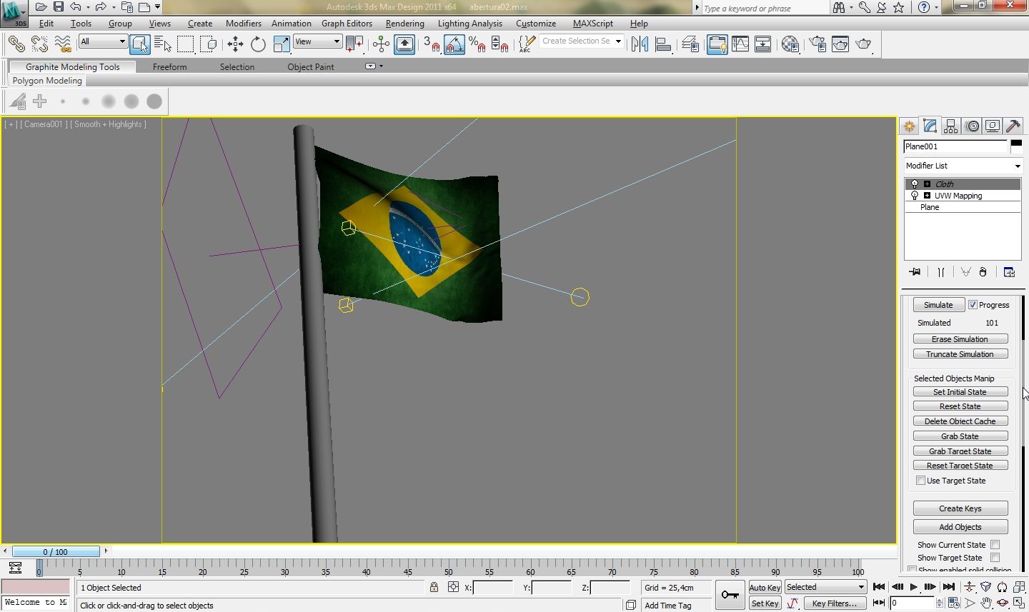

Renderizando sem cor

Cara, tenq como vc postar a cena pra download, pra dar uma olhada?
A cena como assim? Não é essa que postei acima?
Seria isso?
cara vc tem q posta o arquivo, pra gente fazer o download e te ajuda, sakas, ma isso vc tem q abrir a conta em um servidor de download, como ex.; o megaupload, 4shared etc.. entendeu? abç
Amigo, aí está o arquivo que vc me pediu.. http://www.megaupload.com/?d=V6SGGV05 Aguardo a sua análise. Obrigado.
vai no material da bandeira e aplica a img no diffuse color map, nao no roughness map

Rodrigo, eu entendi, cara, mas como eu modifico esse parâmetro? Eu fui lá e não consegui visualizar como fazer..
aperta o M para abrir o material editor La em cima tem um icone de um conta gostas...pega ele e clica na sua bandeira...vai abrir o se material na tela principal... vai ter um node da imagem da bandeira, com uma linha ligando ele no roughness map...apaga essa linha (clia em cima e da delete) ai vc clica na bolinha q tem no node da img da bandeira clica e arrasta para o diffuse color (ele fica em cima do roughness)
