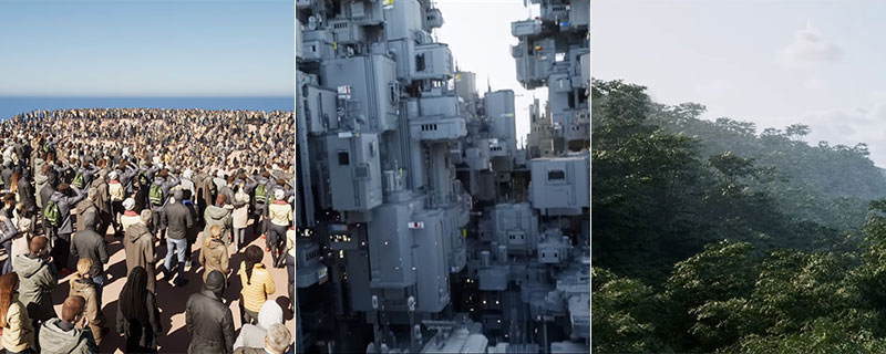

O Technical Director, Iraisynn Attinom, lançou o IA Scatter para o Unreal, são dois Blueprints que permitem fazer qualquer tipo de distribuição de objetos através de uma superfície, área ou Spline com diversos controles.
Veja abaixo os vídeos de demonstração do IA Scatter para o Unreal Engine.
O IA Scatter são dois Blueprints que permitem fazer qualquer tipo de distribuição de objetos através de uma superfície, área ou Spline com diversos controles como Scale Falloff Gradient para controlar a escala, Look At Rotation para Billboards, instância de Actos (Blueprints), Distance Along Spline, Slope Angle para identificar inclinações no terreno, randomização de rotação, posição e escala, entre outros.
