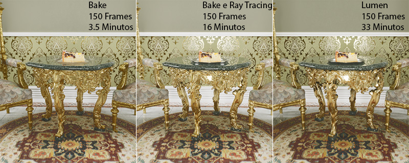

Eu publiquei um vídeo exibindo a mesma animação renderizada com cada uma das opções e sistemas de Render do Unreal, junto com o tempo de Render e também variando materiais e situações para mostrar a influência no tempo.
Veja abaixo o vídeo comparando todos os tipos de Render do Unreal.
Esta é uma das animações de teste que produzimos no curso Unreal Pra Valer, da 3D1, com o objetivo de estudar a renderização suave em situações críticas usando todas as opções e sistemas de Render do Unreal Engine.
Assim, fica claro que a opção mais eficiente para produzir animações com qualidade e baixo tempo de Render é Bake em conjunto com Ray Tracing.
O Lumen só renderiza rápido e com suavidade em cenas completamente difusas, se tiver muitos reflexos demora para suavizar, pode até ser impossível remover os Flickers ou não valer a pena, pois acaba demorando mais do que Path Tracing, que é o sistema que permite maior qualidade e realismo.
O Unreal oferece todos os tipos de renderização, além disso, as luzes e materiais são compatíveis com todos, não precisa modificar para renderizar com qualquer sistema, portanto, você pode escolher qual é melhor conforme a situação.
