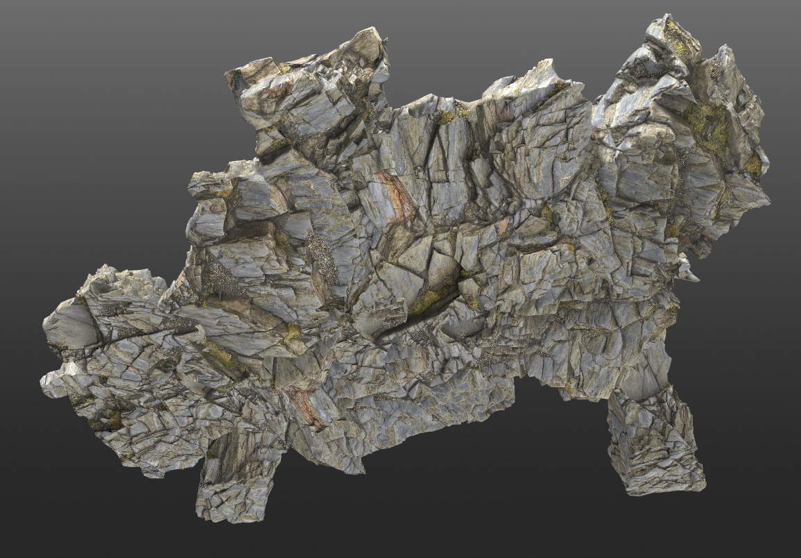

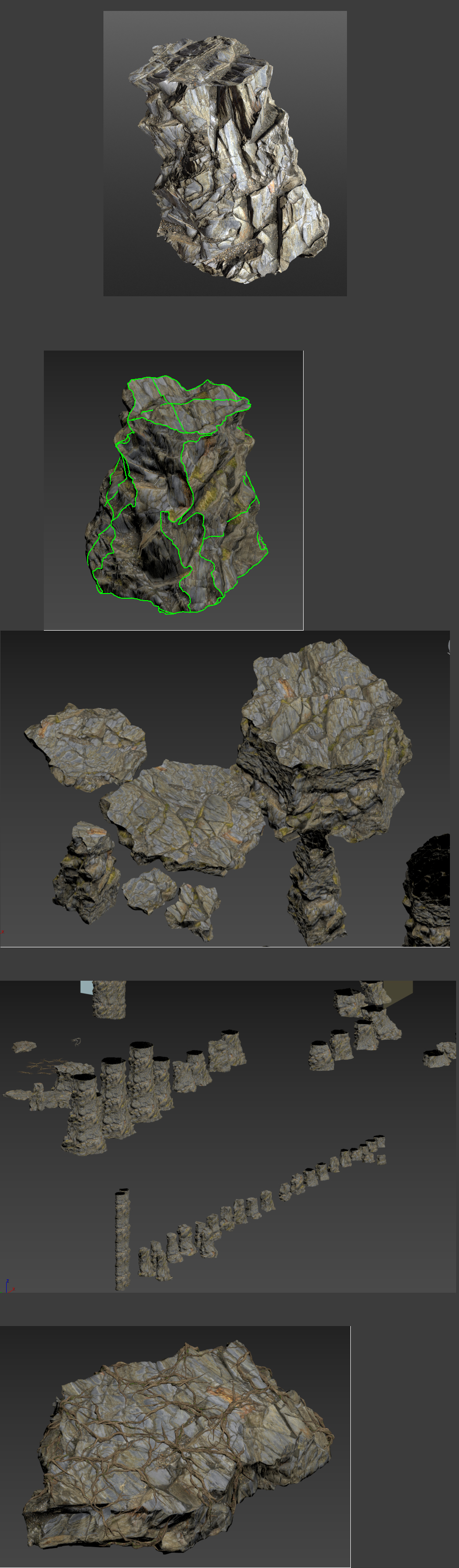

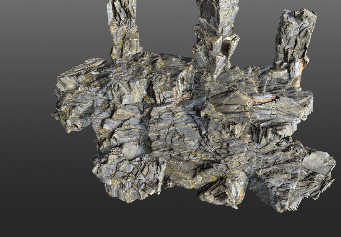

Sobre esses novos Assets... Eles tem uma grande vantagem sobre a IA q são os materais porque todos usam um unico material.
Posso criar quantos quizer q sempre será o mesmo Albedo, Normal...etc...
Estou pensando em incluir Roots nessas rochas, mas ae já serão 2 materiais diferentes.
Também levará muito mais tempo porque tem q ser feito manualmente(conforme a ultima imagem anexa).
A imagem do topo está no QuixelMixer. A segunda é para mostrar o mapeamento no Max(Max 2015 com render tosco).
Esqueci... Elas são totalmente fechadas, pode girar elas 360 sem problemas.

Não precisaria de triplanar porque o mapeamento é perfeito e esses objetos não usarão TurboSmooth porque já tem bastante polígono.
O original é um plane com material displacement aplicado e corrigido nas areas mais altas manualmente.
O modelamento foi feito com base no displacement original do material.
É um material tilling de rocha PBR.
Depois fui fazendo vários cortes com pedaços desse plane e juntando, por isso não tem falhas de mapeamento.
Ás vezes estica a malha um pouco, mas nada q seja perceptível.

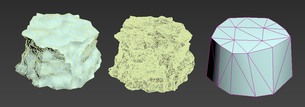

Vou postar umas imagens de coliders das rochas. Não sei se tenho q criar ou deixo a própria Engine fazer.
Vão ser coliders simples.

Olá André. Desculpa a demora.
Sobre os coliders...
Na imagem o objeto do centro é a malha original.
Na esquerda é oq eu desejo q seja usado, mas acho q não será possível porque é concavo e convexo.
Na direita é convexo, mas perde muito detalhe sobre o plano q o personagem caminharia. Porque é uma rocha muito grande e tem muito aclines e declines.
Posso fazer com muitos boxes separados mas também ficará pesado.
Não sei oq fazer...

Sobre os colisores, eu acho melhor fazer no Max do que usar aquele sistema automático do Engine, mas em alguns casos o sistema automático vai bem, tem que testar em cada objeto.
Sobre deixar todas as rochas no mesmo arquivo, certamente devem estar juntas se for vender juntas, principalmente se vai marcar como Projeto Completo, que dai as pessoas podem abrir diretamente no Unreal a partir do FAB.
Sobre as colisões que mostrou na imagem da última postagem, você pode criar mais de um colisor para o mesmo objeto se colocar uma numeração na frente do nome.
Então, se o objeto tem o nome "Pedra", os colisores terão o nome "UCX_Pedra_001", "UCX_Pedra_002" e assim por diante.
Desta forma você não precisa criar muitos Boxes, com três ou quatro colisores você consegue reproduzir melhor as colisões.
Ainda existe a opção de você fazer a retopologia gerando um objeto bem Low Poly e usar esse objeto como colisor personalizado lá no Mesh Editor do Unreal, mas acho que não vale a pena nesse caso, pois só valeria se a rocha fosse gigante e tivesse que dirigir em cima ou coisa do tipo.

Olá André.
Então... O objeto da esquerda é a retopologia, posso diminuir mais ainda. Elas são grandes.
Os usuários podem brincar de LEGO com elas, criar suas próprias formas etc...
Não sabia q a Unreal já aceitava colider desse tipo. Antigamente não funcionava corretamente.
