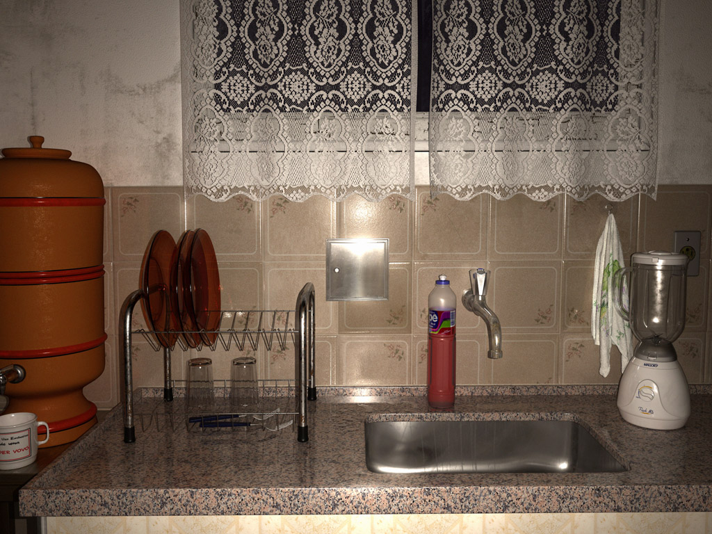

Olá!! Obrigado pela resposta:), já estou fazendo e consegui um pouco melhor mas ainda não está bem como quero :). Só uma duvida, como você fez a parede? Qual digo parede, é a tinta e não a parede em si, como nesta foto -> http://www.tresd1.com.br/imagens/userpix/normal_7829_1203138555.jpg . Está mesmo real. Obrigado, valeu.
Olá GM, A imagem do link é do filtro... aparece só um pedacinho da parede! Você fala da textura? é mapa procedural simples, se não me engano, o noise.... abraço!
Doe medula óssea! Doe vida!
"tirmey" disse: Olá GM, A imagem do link é do filtro... aparece só um pedacinho da parede! Você fala da textura? é mapa procedural simples, se não me engano, o noise.... abraço!
Sim, falo daquele bocado parede. Tem como me dizer os passos? é que sou um pouco novo nisto, sei fazer algumas coisas, mas em outras ainda muito novato.
Tem diferentes formas de se fazer, dependendo do material que está utilizando. O Mapa bump é um "simulador de relevos". Ele não altera a geometria. Apenas cria um sombreamento no material em função do ângulo de incidência da luz, que cria a ilusão de volume. O bump funciona com variações de cinza, sendo preto os vales e branco os picos. Você pode simular bump usando bitmaps (em tons de cinza, vulgarmente conhecida como imagem preto-e-branco), ou através de mapas procedurais específicos, como noise ou smoke, que geram imagens em tons de cinza. Para começar a experimentar crie um material standard (partindo do princípio que vc usará os recursos padrão dom max), e clique no slot do bump. Na lista que irá abrir, escolha o mapa noise. Vai abrir uma janela de configuração dos parâmetros do noise, bem como um preview do resultado (se não me engano, não estou na frente do max agora). Após os ajustes necessários, volte para os ajustes gerais do material. Ajuste o valor da intensidade do bump, até obter o efeito desejado. Não é muito complicado não! Podemos simular relevo também com a utilização de "normal maps", mas o procedimento é um poquinho mais complicado, pois o mapa de normais não funciona em tons de cinza, mas com variações de azul e violeta. É muito usado em jogos. Finalmente, podemos criar relevo de verdade, usando mapas de displacement. Neste caso sim alteramos a malha do objeto, utilizando imagens em tons de ciza, mas é um efeito muito pesado, que requer uma malha bastante detalhada ser moldada de acordo com o mapa utilizado. No caso de uma simples parede não há a menor necessidade de usar este recurso. O bom, velho e leve bump dá conta do recado! abraço!
Ola!! Muito mas mesmo muito obrigado pelo seu tempo. Hoje tentei fazer isso, mas sem sucesso :S, tentei numa box, e não muda quase nada,ou mesmo nada. Não sei o que estou a fazer de mal. Seria pedir muito você deixar aqui o link para download do material ? Mais uma vez muito obrigado!!
Desculpa entrar aqui no meio da conversa, mas dei uma olhada no comentario acima e acho que posso ajudar. GM., não muda nada pois o bump precisa de iluminação para simular o relevo, tenta colocar iluminação pra ver se muda. Abraço.
GM, eu te passo o material assim que possível. Me envie seu e-mail. Mas vou te dar uma dica: leia os tutoriais da 3D1!! tem muito material pra estudo criado pelo André Vieira e por diversos usuários... Eis aqui um específico sobre criação de relevo utilizando bump maps: http://www.tresd1.com.br/conteudotutoriais.php?t=14935. A dica do Hank é muito importante... para o bump funcionar adequadamente é imprescindível uma iluminação adequada! abraços!
