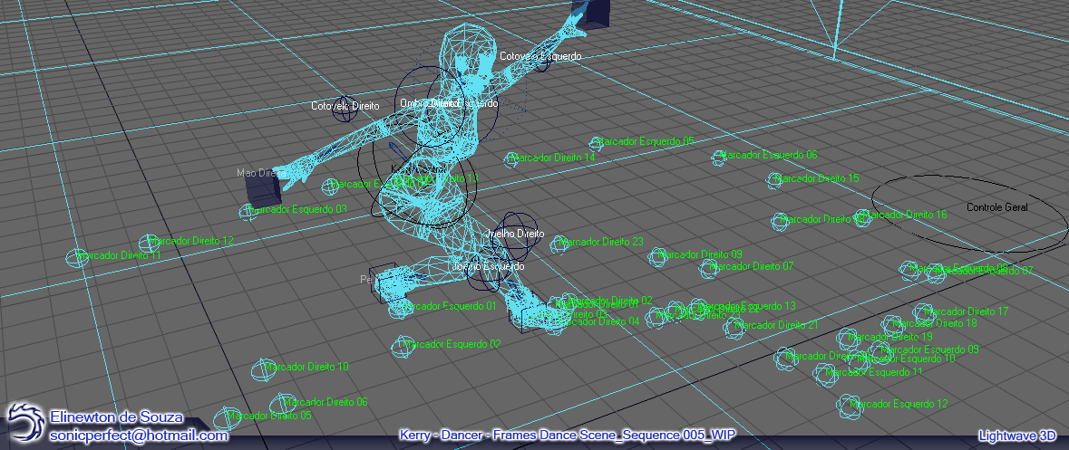

Desbravador - Opa, cara!! Brigadão aí pelo comentário ressaltando a plástica da Kerry!! ^^ Oi pessoal!! Tempos novos, PC em casa, renderings sendo feito em quadricore!! ^^ Estou dedicando um tempinho todos os dias, agora que estou com o PC em casa!! Antes era complicado pq só estava com meu computador do escritório!! Estou postando imagens da sequência de dança que ficou pronta nesses tempos!! Essa cena demorou para ficar pronta porque estava testando uma idéia que usarei em todas as cenas daqui para frente!! Estava adaptando uma idéia que tive ao assistir (de novo ^^) o making of do primeiro Jurassick Park!! Tratam-se de marcadores de piso que me dizem onde os pés da Kerry estarão em cada momento da cena!! Passei um tempo, nos horários livres no trabalho, testando qual seria a melhor forma de adaptar isso nas minhas cenas com a Kerry!! No filme eles usavam bolas brancas no chão para marcar a movimentação do terreno e encaixar os movimentos dos dinossauros 3D!! Daí usei esferas (Nulos com Item Shape Spherical) fixas em pontos do piso onde eu travava as poses dos pés da Kerry!! Assim, eu ganhei mais velocidade de trabalho, dois nulos a menos no Rigg dela, e mais precisão nos apoios dos pés, pois não preciso mais me basear nas distâncias do Grid!! Abaixo vão as imagens da cena renderizada e um Screeshot da cena no Lightwave 8.5!! Flw pessoal!! Devo ter novidades em breve!! Entre elas a conclusão da modelagem do cenário externo ao Salão de dança!! O colégio e a cidade inteiros onde a Kerry mora!!
