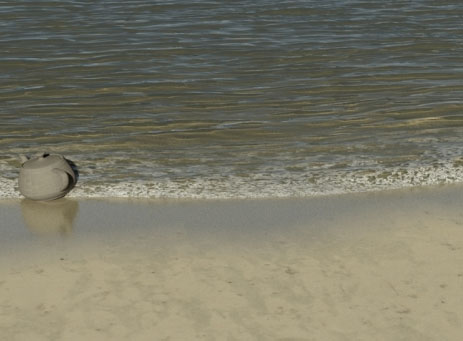

Tem sim Wagner! É super simples: A areia é um plane e a água é um box muito segmentado, com dois modificadores de dispalce, nos eixos Z e X, para as ondulações das ondas e quebrar a linearidade , respectivamente. Usei um box para poder criar volume, com o Arch&design... quanto mais profundo, menos transparente é a água. Também configurei caustics. Sem caustics essa água fica mortinha da silva. Faz uma baita diferença! assim que possível posto um wire ;) abraços!

Agora estou chegando onde queria... Utilizei como máscara um noise fractal do Dark Tree, que conta com excelentes mapas procedurais!

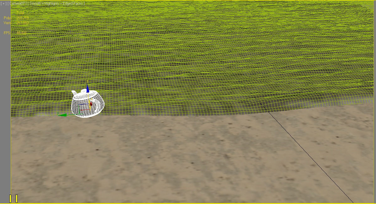

Wire...
Malha da água bem segmentada devido ao uso de caustics e displacement. Prefiro usar o displacement diretamente na malha. Dá pra vr na hora o resultado, o controle da intensidade e do comportamento da malha é instantâneo! Achei bem mais prático que o displacement de material, e não pesa muito na viewport (pelo menos por enquanto!!)
