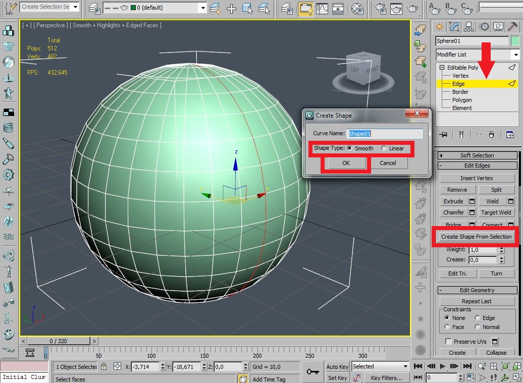

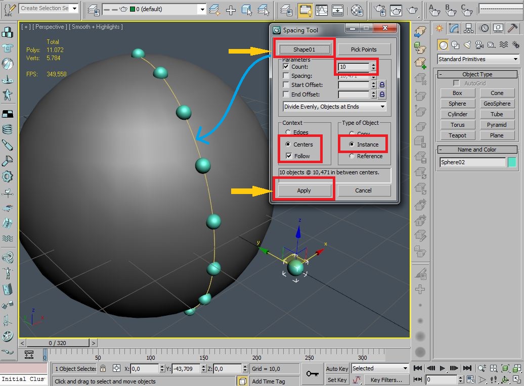

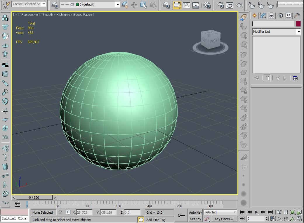

FelipeVargas fala meu brother Kra é bem simples, vou te explicar com algumas imagens para poder ajudar na explicação. Primeiro crie uma esfera e conveta para editable poly, depois vai em edge e seleciona conforme mostra na figura logo abaixo. Depois clica em Create Shape From Selection, dai ele vai criar uma spline com a mesma curvatura da esfera, e deixa em smooth Agora crie uma seguna esfera ou qualquer outro objeto e deixe selecionado e clica em space tool, fica logo ao lado do botão mirror Agora clica no botão select patch e seleciona a spline que criamos, coloque a quantidade de cópias, e deixa em instance. Pronto, de aply e modifique o objeto principal até chegar ao resultado que desejar. Espero ter tirado sua dúvida, qualquer coisa pergunta ai...abraços

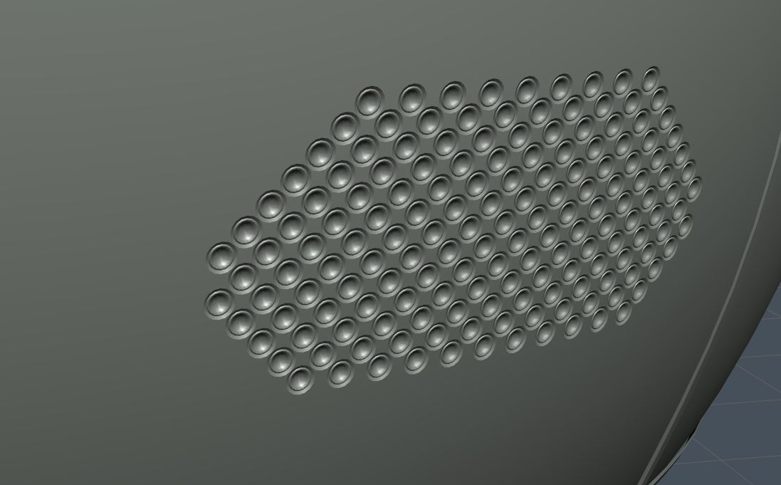

E aí, Tomax, excelente trabalho, meu velho! Só uma dúvida, como vc fez uns furinhos na parte de trás da cabine, perto de onde ficam as cameras? É textura ou modelagem mesmo? Abraços!
Em constante aprendizado...
Daniel Carlos valeu amigo pela força....já estou trabalhando nos UVs queé um trampo conciderável...mas logo tenho alguns ups do trampo demetriusguitar, primeiramente muito obrigado pelo elogio, sobre os furos, é modelagem sim, é uma técnica pouco explorada pela a galera, vc modela os furos fora da superficie que vai os furos e depois de pronto apenas aproxima próximo a superficie e dá a ilusão que modelou os furos na superfice....é como fosse uns furos falsos......
"Tomax" disse: sobre os furos, é modelagem sim, é uma técnica pouco explorada pela a galera, vc modela os furos fora da superficie que vai os furos e depois de pronto apenas aproxima próximo a superficie e dá a ilusão que modelou os furos na superfice....é como fosse uns furos falsos......
o único problema é se tiver iluminação na cena tem que desativar a sombra do objeto... mas é uma alternativa bem útil pois evita o uso do boolean
"Tomax"] sobre os furos, é modelagem sim, é uma técnica pouco explorada pela a galera, vc modela os furos fora da superficie que vai os furos e depois de pronto apenas aproxima próximo a superficie e dá a ilusão que modelou os furos na superfice....é como fosse uns furos falsos......[/quote:920c736095 disse: o único problema é se tiver iluminação na cena tem que desativar a sombra do objeto... mas é uma alternativa bem útil pois evita o uso do boolean
Isso mesmo, como são detalhes pequenos, e não vão muito perto da camera é uma boa alternativa. Valew abraço
