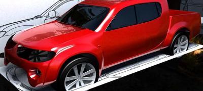

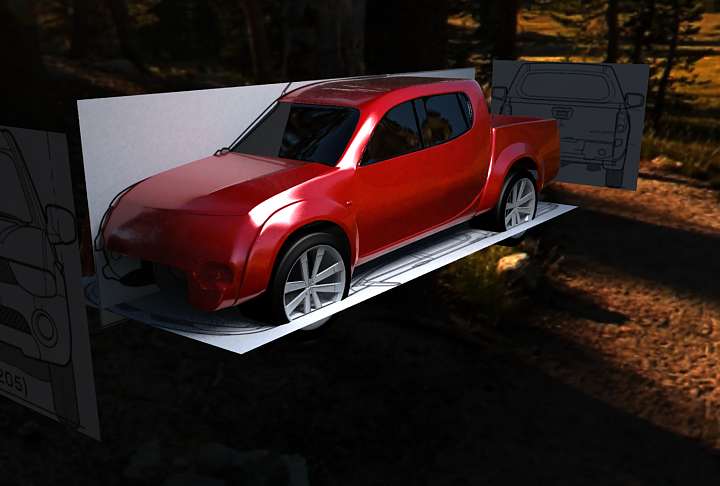

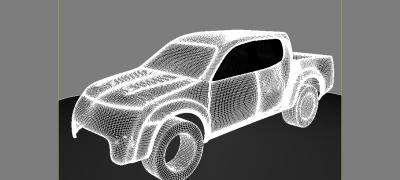

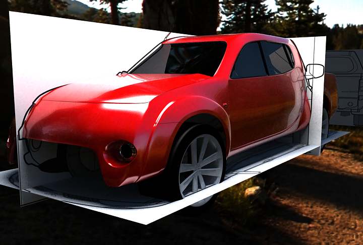

Fala pessoal do 3d1, depois de dezenas de tentativas, acho que finalmente to começando a pegar o jeito. por enquanto e isso estarei atualizando ate o resultado final. abracos
material
Tá saindo! :D A modelagem tá ficando boa, continua postando os up's que o pessoal vai ajudar, mas tá ficando muito bom! Parabéns! :D

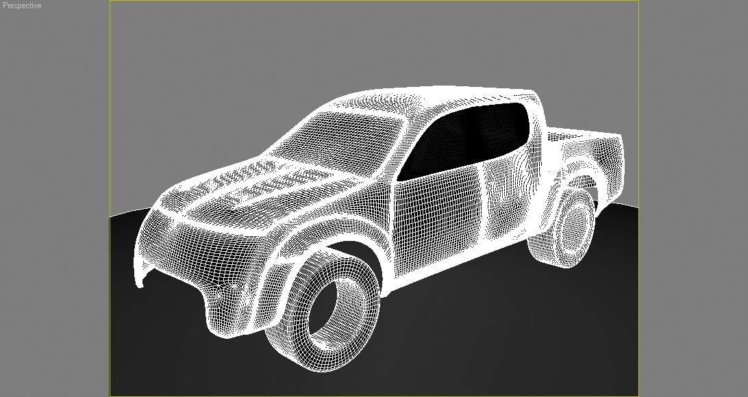

Manda os wires aí pra gente dar uma olhada... Está ficando demais o modelo, não vemos muitas caminhonetes por aqui...

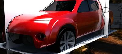

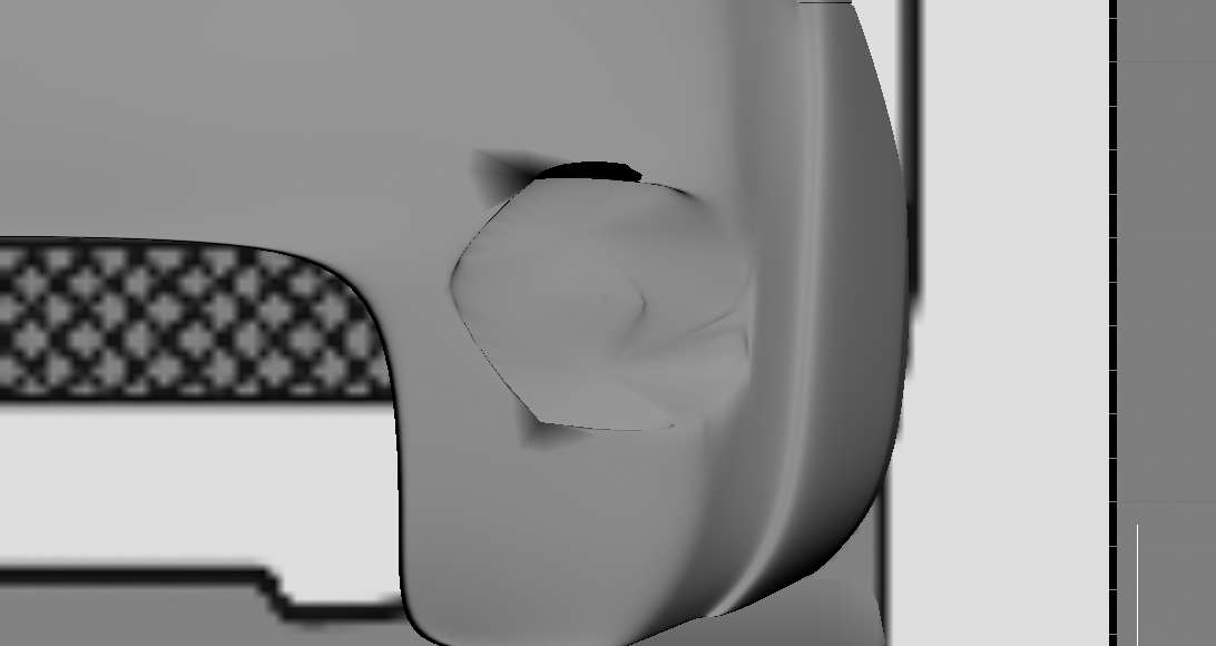

vlw galera ai o wire na segunda imagem eu nao faco a minima ideia de como que eu vo fazer esse circulo redondo da milha, alguem tem alguma dica?
Olá Mmarcus, tu pode fazer esse círculo com o cut, clica com o botão direito do mouse na malha e vai aparecer uma janela, nessa janela tenta localizar o cut e escolhe essa opção, daí é só ir desenhando até ficar um círculo na malha. :D Se tu não consegui avisa nesse tópico que te ajudo. :joiae:
pow deu errado, nao sei se foi assim q vc falou.

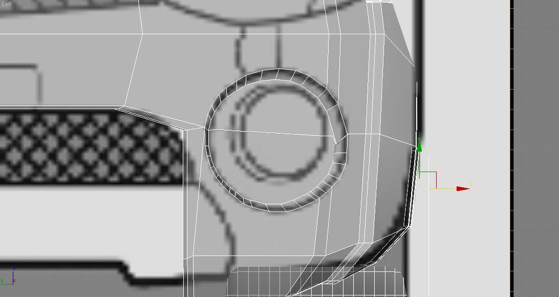

Mmarcus o seu modelo está ficando muito bom hein, quanto ao furo eu tomei a liberdade de rabiscar na sua imagem, fiz a forma para se cortar o circulo e como ligar todos os pontos para na hora de aplicar o turbo não danificar a malha e nem o circulo, claro que você terá que criar mais segmentos para conseguir um resultado melhor, mas fiz esse desenho,mais para você ver como fazer... Para você conseguir fazer esse corte do circulo certinho para na hora que suavisar a malha ele ficar perfeito eu te aconselho a criar um spline circle, depois você vai nos parametros dessa spline e localize a aba "interpolation" e coloca o valor 1 em "steps", posicione o circulo que agora virou um octógono no farol do carro, selecione a malha do carro, selecione o vertex e clique com o botão direito no "snap toggle" (que se encontra nessa barra de ferramentas superior)irá abrir uma janela, nela você ativa o Vertex, agora feche essa janela, clique em cima do "snap toggle" para ativalo e faça o corte na malha, usando de referência o octógono. E dessa maneira que faço meus circulos, qualquer dúvida só postar ai que tentaremos te ajudar... Abraço
Olá Mmarcus, o Leonardo Augusto disse tudo, segue as dicas que ele deu que vai dar tudo certo! Qualquer coisa é só perguntar que agente te ajuda. :joiae:
POW vlw Leonardo e Alquimista , deu certinho ficou do jeito que eu queria.
