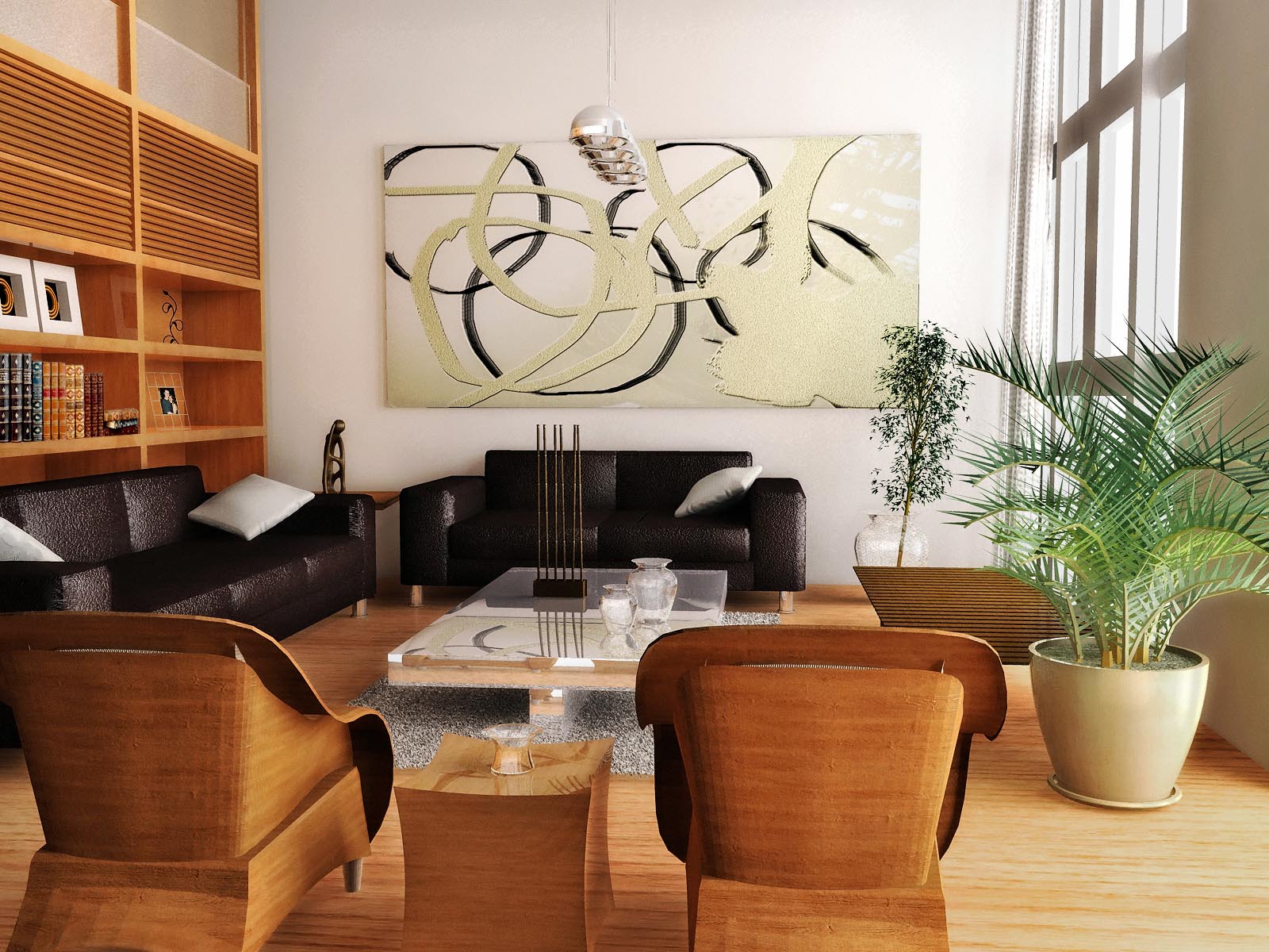

Olá a todos, estou postando esta sala que fiz no 3d max 8 e render no mental ray, gostei do resultado, porém foi obtido após longas 10:30h de render no tamanho 1600x1200, infelismente não estou conseguindo renders com tempo inferior a 4 hrs nos meus render finais, esse extrapolou não sei por que. Já comprei o CD da 3D1 pra me ajudar porém ainda não chegou pois comprei essa semana, então ajudas são sempre bem vindas..rs. Desde já agradeço a atenção de todos. Abraços...
você está de parabens, so senti falta das sombras, usa o ambiente occlusion para dar um refinamento e detalhar os objetos em cena. e depois que você estiver com o cd da 3d1, ai as imagem vão ficar mais show do que ja é... parabens... coloca mais objetos na estantem ficou um pouco vazia, to acompanhando...
Obrigado Saulo, também senti essa falta das sombras, acontece que como estou tentando usar sempre o que seria só o real mesmo na iluminação, todo o resto é iluminado pelo GI, e como tem que ser forte pra iluminar da uma amenizada nas sombras, até exagerada, concordo com você, ainda não usei ambiente occlusion, estou aprendendo ainda, tenho que estudar para usa-lo corretamente...obrigado pelas dicas...abraço....

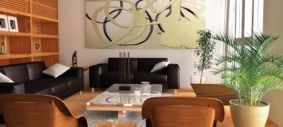

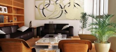

segue up da cena, com 2 occlusion diferentes um em overlay e outro em multiply no PS...valeu pela dica saulo...
muito boas as imagens!!! so este pufe ai entra as cadeiras que nao da pra defini-lo muito bem!! o resto achei bacana!!
Obrigado Vinicius, porém não é um pufe, é uma mesinha de centro, repare que tem um vasinho em cima.... Abraço...
no material das almofadas, aplica um noise no bump com o valor padrão mesmo. a cena melhorou bastante, parabens....
gostei mt da imagem guri! ficou mt fera...implanta uns pelos nesse tapete...esse AO deu um up maneiro....abraco

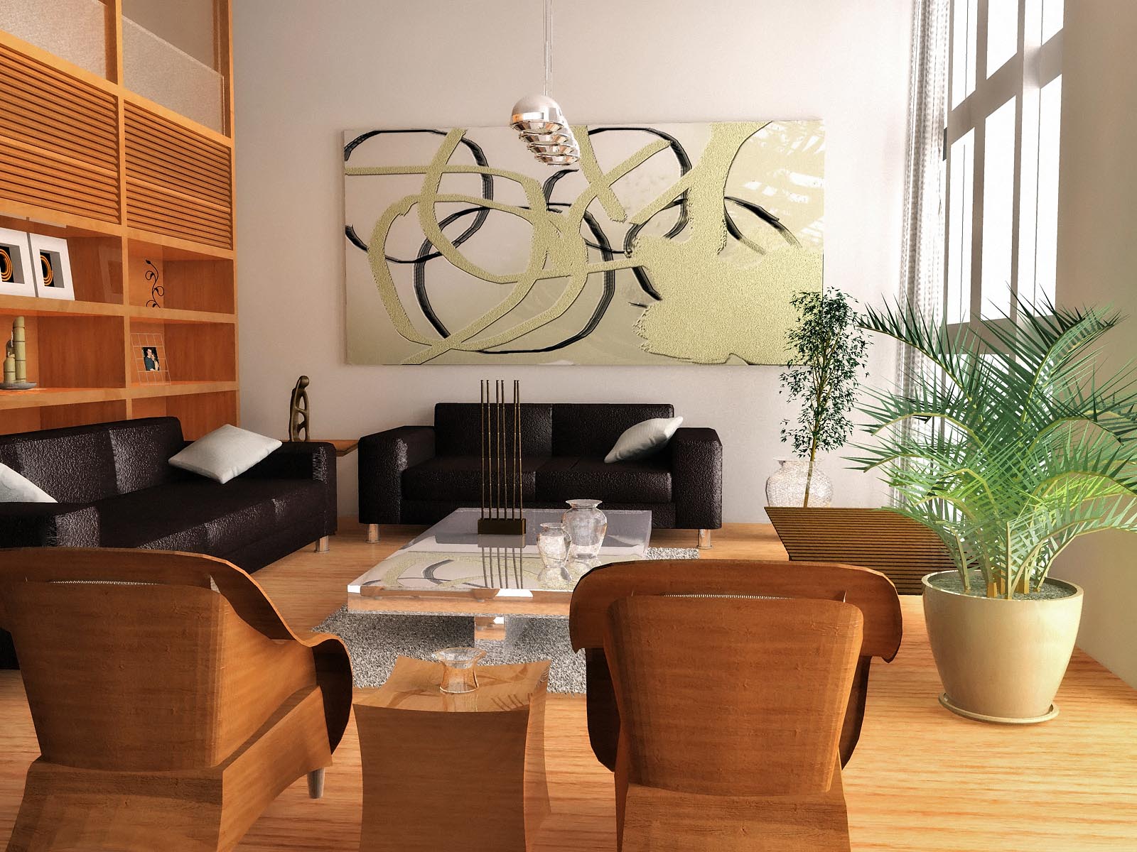

Rapaz, 10:30hs de render em 1600x1200 é exagerado demais, tem que ver quais as setagens dos materiais, render e iluminação, pois tem algo muito exagerado aí, posta a setagem do render depois para te ajudar melhor. Agora seguem aí umas C&Cs: 1º - Da uma melhorada no material do sofá, se você estiver usando noise para fazer o bump do sofá, diminua o tile ou size dele, assim como sua intensidade, pois está muito exagerado (o que pode estar contribuindo para o aumento no time render) 2º - As poltronas próximas a camera estão facetadas, tente usar um turbosmooth ou meshsmooth nelas 3º - Aparentemente o tapete é displacement, creio que ele esteja aumentando o time render consideravelmente também, 4º - As almofadas estão muito duras, tente deixa-las mais soft. 5º - A mesa de centro está espelhada, no caso acho que so fosse vidro, deveria estar mais transparente e menos reflexiva. 6º - As texturas de madeira dos móveis está muito espelhado também. 7º - A planta e o vaso ao fundo também estão facetadas, tente suaviza-las. 8º - Coloca um rodapé na parede. Bom, fora isso, analise os materiais, setagem das luzes e do render, pois algo deve estar exagerado, qqr coisa, posta ai que fica mais fácil de te ajudar. Espero ter ajudado! Abraço!
Site sendo reformulado!!!
pra mim pode melhorar o sofá e as sombras... o resto ta ótimo!!! Com cd da 3d1 vai mehlorar ainda mais!!! Abraço
