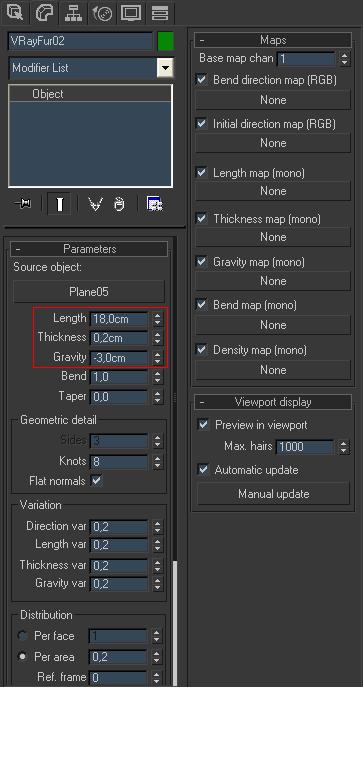

Ai FPaolo, tá bem melhor agora sua cena cara! Parabpens ai pela evolução. Muito bom mesmo. Tamo aguardando a postagem da sua setagem do Hair and Fur. Tentei aqui alterando só a altura mas num rolou não. Manda qual a unidade de medida que vc usa também (UNITS SETUP).
Fala Ricardo, blz cara? Poxa, n deu certo o VRFUR? bem, eu trabalho com centimetros (que é a melhor medida pra se trabalhar com o max, é a medida que se aproxima de polegadas, unidade "original" do max). A malha tem que ser bem detalhada, bem mesmo...tipo, uma malha 1500x2000 coloca uns 30x40 na malha...bem detalhado, vai ficar pesado, mas depois tu pode aplicar um modificador optimize que fica de boa. Vou postar aqui então a setagem do VRFUR. Abraços!
Ae Ricardo...pode ver, nada de mais nas configurações, apenas modifiquei 3 ítens...o primeiro (lenght), que é a altura da grama, o segundo (thickness) que é a espessura e o (gravity) que é o caimento da grama, qto maior o valor, mais em pé ela fica...com um valor de -3, ela ficou com aquele aspecto de "caída", com os fios bem tortos...se tu colocar um valor de -1, ela fica quase em pé... tem vários tutos na net falando sobre o VRFUR, dá uma olhada...qualquer coisa dá um grito aqui...:D Abraços!
