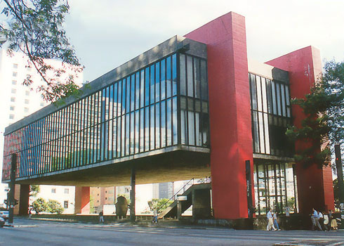

Aqui em São Paulo tem um bom exemplo disso. Esta foto é do museu do Masp, tem mais de 70metros de vão-livre em quatro pilares... bacana né
podes crer...exempla clássico de protensão, só que o masp agnt saca neh...coisa de profissional graduado, mas nas residencias ja ta sendo bem usado tbm..
