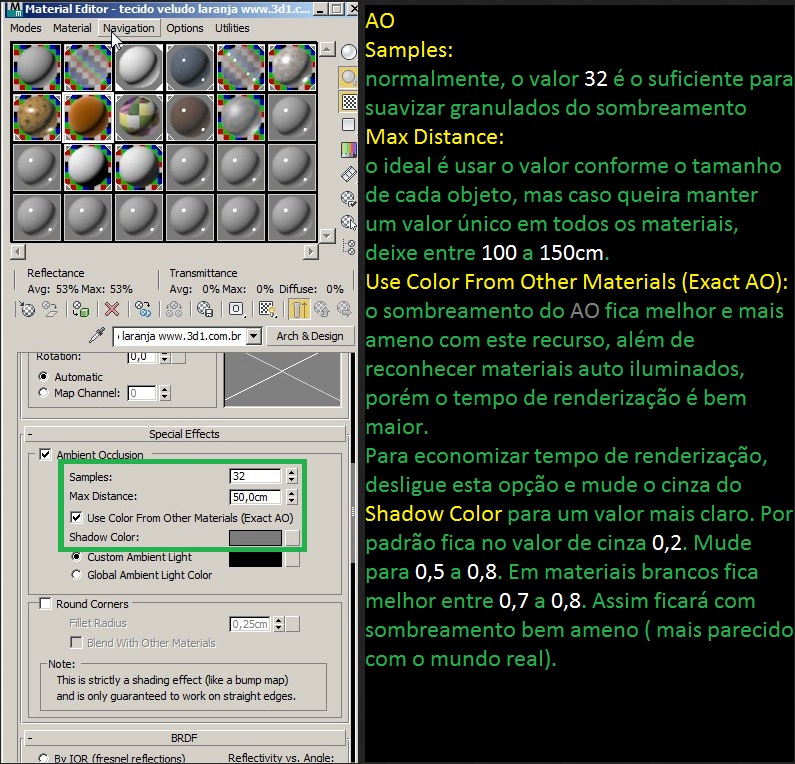

E New, onde eu poderia melhorar no Ambiente Oclusion?
cara!
No Mental Ray o AO é habilitado pelo material. Tu deve diminuir bastante sua força. Para fazer isto deixe a cor cinza com valor bem maior, 0,6 por exemplo ou mais.
olhaí a imagem para entender melhor
para iluminação pegue referencias de fotos de predios e tenta reproduzir na sua cena. Mas pra isso é preciso conhecer bem o renderizador que está usando como suas luzes e materiais. Estude sobre fotografia e composição também.
