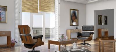

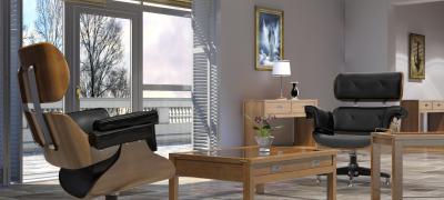

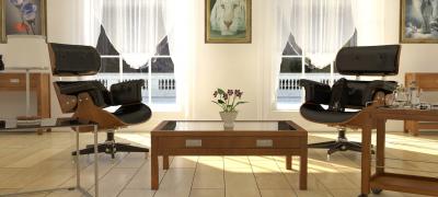

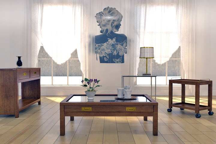

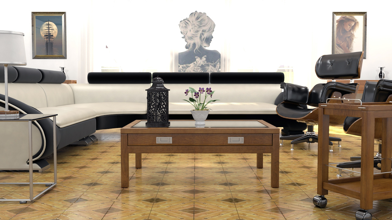

Entao pessoal, segue mais um projetinho modelado com referencia da Tok Stok, nao é objetivo fidelidade nos modelos e render, minha finalidade é estudar iluminacao e texturizacao. Na texturizacao ate tenho o curso daqui mas iluminacao tem sido nos trancos e barrancos e com ajuda de voces, portanto o que puderem criticar sugerir fiquem a vontade, desce a lenha pois preciso urgente aprender esse negocio hehehe.
Ainda to modelando o restante dos objetos mas ja da pra ter uma ideia da iluminacao.
A primeira ta como saiu do render e a segunda passei no PS.
A configuracao estou seguindo de acordo com as sugestoes dos colegas do outro topico.

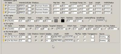

Daylight - 5 Photometrica na sala uma em cada canto e uma no centro, a config do render ta no mais baixo pois fica uma tragedia de demorado em alta ou mesmo media.
valeu!
Cara gostei muito da sala otimo render...materiais bem legais...
a segunda ficou meio azulada...até parece um efeito que gente joga nas fotos..no PS mesmo...são das boas imagens....mas fico com a primeira.
Aproposito tá usando o que de render?? MR ou VR?
Abraço!!

E ae Edumac blz!
Sim tentei clarear mais e ajustar o gamma no PS mas dai me meti a fuçar um pouco mais e saiu esse azulado mas so percebi depois que comparei as duas achei legal mas enfim prefiro mais o que é correto ainda que eu nao goste.
To usando o mental-ray.
Valeu pela força e o elogio!
Abraços!
E aí João, blz?

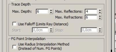

Gostei das duas imagens, mas acho que a primeira esta melhor talvez pelo material dos moveis. Imagino que apenas um exposure no PS mesmo, já de uma clareada na cena, sem mudar muito o contraste! Vc pode colocar um valor de 2 ou 3 no FGBounce do MR, também ajuda a iluminar melhor a cena. Mas isso é so um palpite, pois pra mim já esta ótimo sua cena, mas vou acompanhar pra ver os outros moveis.
Grande abraço irmão!
Joao Freitas, blz mano? Parabens pelas imagens e na minha opinião a primeira ficou melhor.
Caracas!!!Muito show...
Que material está usando na cortina? SSS? Ou controle de Opacity?

Muito bom João!
Helio,
como disse pro Edumac posso achar uma cena bonita mas ela pode nao estar correta.
O problema do Bounces aqui é o tempo de render sobe demais, da um resultado excelente mas... os moveis tao no forno no proximo render ja tem um sofa a mais na cena to terminando ele agorinha.
Ciro,
Entao apliquei um material de tecido translucido fino branco, faz parte da biblioteca daqui da 3d1, excelentes materiais diga-se de passagem.
Edumac, Helio, Haroldo, Ciro, Luis obrigado a voces pela força que estao dando pois venho me esforçando o maximo pra alcançar um bom resultado e é muito gratificante as palavras de voces, muito grato a todos!
HAeow, João!
Prefira usar mapa de Photons ao invés de Diffuse Bounces para cenas internas, pois o tempo de renderização é bem menor.

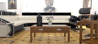

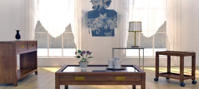

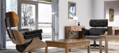

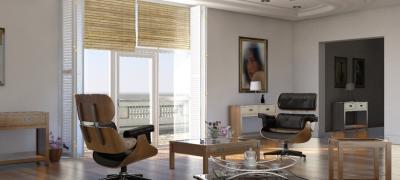

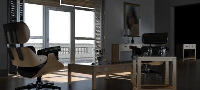

Pessoal segue um up com os moveis que terminei de modelar e outros que ja tinhamodelado pra essa cena.
New fiz um teste aqui com o Bounces e desabilitei o GI por recomendacoes de voces (GI habilitado zera o Bounces) 4/16 no AA o tempo de render extrapolou foi pra 16 horas rsrsrs.
Com as luzes aconteceu o seguinte, fuçando os mapas do mentalray achei um que pudesse ser interessante (environment probe/ chrome ball) coloquei ele no enviroment depois uma copia dele no material editor, depois busquei uma imagem HDRI probe no hd e coloquei nas duas opcoes que tem nele no material editor, qd tava fazendo os testes nao tinha estourado as luzes na janela, dai aumentei as configs e deixei renderizando qd fui me dar copnta tava desse jeito ae que tao vendo. Sumiram as janelas!
Sugestoes e criticas a vontade pessoal.
