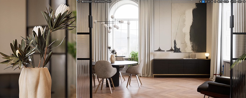

Tutorial do Path Tracer no Unreal 5
O artista, Wessel Huizenga, publicou um vídeo tutorial sobre renderização para arquitetura no Unreal Engine 5, ele ensina a configurar o sistema de Path Tracing para gerar imagens progressivamente igual no V-Ray ou Corona.
Veja abaixo o vídeo tutorial sobre renderização para arquitetura no Unreal Engine 5.
O autor ensina como configurar e trabalhar com o sistema de Path Tracing, que permite gerar imagens fisicamente corretas e extremamente realistas de forma progressiva igual acontece no V-Ray ou Corona, por exemplo.
Uma das coisas que mais causa confusão nos iniciantes no Unreal é justamente essa diversidade dos recursos de renderização, pois ele reúne os diferentes métodos de renderização que existem e ainda permite misturar eles, usando alguns recursos de cada um ao mesmo tempo.
Porém, isso só é possível com os sistemas de Bake, que são dois, o Lightmass e o GPU Lightmass, pois aceitam recursos de Ray Tracing, também com o sistema Lumen, que oferece iluminação dinâmica de verdade, mas exige placa de vídeo poderosa para rodar com suavidade.
Estes recursos permitem criar maquete interativa, porque rodam realmente em tempo real dependendo do Hardware no caso de aplicar Ray Tracing, por causa disso podem exibir certos efeitos com um pouco menos de detalhes do que acontece na renderização convencional.
Já o Path Tracing funciona igual um renderizador convencional, é inviável para Real-Time, mas permite produzir imagens com alto grau de detalhes em todos os efeitos.
Ou seja, com estes sistemas de renderização você consegue dar saída para qualquer tipo de mídia (aplicação interativa, VR, AR, MR, composição de vídeo Real-Time, animações e imagens) a partir do Unreal sem precisar recorrer a nenhum outro programa.
Por isso venho afirmando que os programas 3D convencionais perderão importância durante essa década, pois atualmente são úteis apenas para modelar e mapear, mas os Engines estão implantando sistemas de modelagem e mapeamento.
