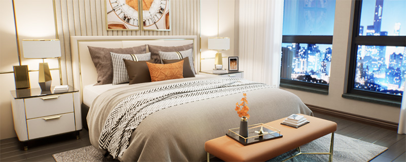

Eu publiquei uma das animações que criamos no curso Unreal Pra Valer, da 3D1, mostrando um quarto de dia e de noite, renderizado com suavidade usando o Lumen e o Path Tracing para comparar o resultado e a qualidade.
Veja abaixo o vídeo de uma das animações que produzimos no curso Unreal Pra Valer, da 3D1.
Ela foi feita para estudar a renderização suave de animações usando o Lumen e também o Path Tracing, no vídeo estão as animações nos dois sistemas para comparar o resultado e a qualidade.
Não apliquei nenhuma pós-produção, está exatamente como saiu do Engine.
Neste tipo de cena o Lumen e o Path Tracing ficam quase idênticos, mas para isso foi necessário modificar os materiais metálicos, pois o Lumen não reflete bem, porém, renderiza na metade do tempo do Path Tracing.
