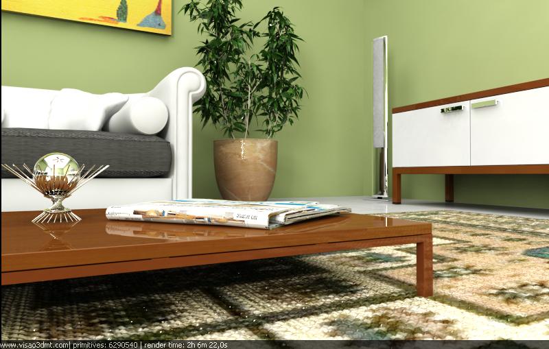

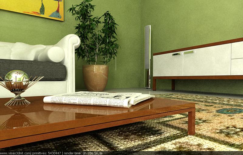

Olá... enquanto pessoal decide algumas alterações que serão feitas na sala, fiz este render já com algumas alterações, como sofá e mesa centro, não to conseguindo tirar esse granulado da parede, já aumentei a luz e nada, fiz está imagem pra focar essa mesa centro tentando simular alto brilho, saturei a imagem propositalmente. abraço Joao Carlos
Para poder te ajudar na questão do granulado (serrilhado) vc tem que postar a setagem, te ajudo com isso, hehe...o jornal ficou legal, perfeito!! Já a mesa de centro achei muito baixa, da até pra levar uns tropeços, mas está bonita, mas preferia a outra, mais diferente. O tapete está perfeito!! Já a plantinha, só na curti o caule, mas o vaso está otimo. Parabéns, vc está indo bem. Fica com Deus!
Qual o tipo de luz vc usou ?
Olá pessoal... Angelo: ontem fiz uma atualização nessa mesma posição de camera e acho que consegui resolver problema do granulado agora, esta mesa centro será nesta altura mesmo. Sva: estou usando somente vray plane e direct light, uma vray na porta da sacada em outra na area do teto, no enviroment deixei o valores altos com luz azul clara, light cache 800, color mapping Exponential 2,4 / 2,4. mas vou renderizar a cena com camera aberta e breve posto elas e algumas prints do setup. agradeço a atenção abraço Joao Carlos Souza
