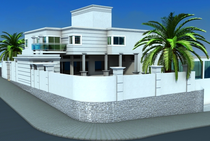

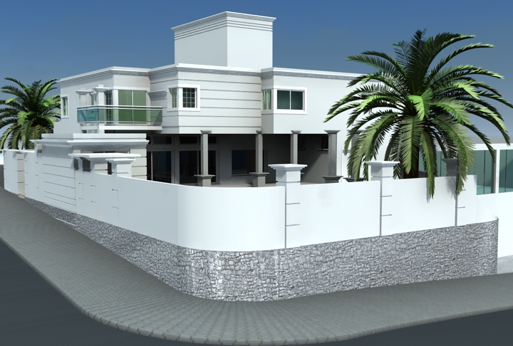

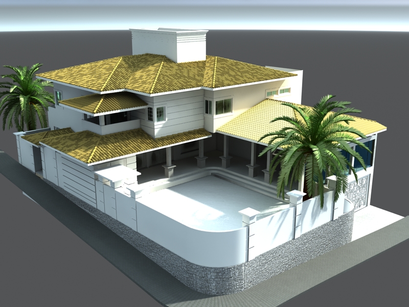

waldemar q bom q gostou cara faz o tuto la q eu postei q vai curti segue mais um up refazendo telhado rs mudando inclinaçao 30% ae ta sem telhado ;)
up :):):):):) :):):):):) :):):):):)
Amanha coloco de volta o telhado, modelo finalmente a piscina e refino os detalhes, vegetaçao etc to pensando em coloca uns ivy e taus vamu ve banoite rs :-P :-P :seila:
up teste telhado :-P :-P :-P :seila: :seila: :seila: :):):):):) :):):):):) :):):):):) :):):):):) :):):):):) :):):):):) :):):):):) :):):):):)
Tá ficando muito boa a imagen, faz uma guia na calçada pra ficar mais legal. Esse material da telha ficou legal com esse reflexo. Parabens
ta ficando massa
Olá pessoal da 3d1... boa tarde a todos! :) dadorrodrigues: ai cara! tudo bem? Parabéns pelo seu projeto, está muito bem modelado e bem trabalhado, uma dica que posso te dar, não sei se vc gostaria, mas é retirar esse muro ai quando vc for fazer o render final dessa casa ok?? Em arquitetura, as coisas ficam melhor quando vc faz um enquadramento da câmera na altura do observador (1,70m) do chão; com certeza a essa altura vc sentiria dificuldades em mostrar a casa por causa do muro. Para o cliente não interessa pelo menos por enquanto esse muro; ele quer ver mesmo é a Arquitetura da casa, o que tem dentro dela, no interior dela e os detalhes arquitetônicos. Converta a parede para editable poly e com o "quickslice" do poly, vc corta a parede no ponto que vc quer mostrar todo o interior da casa, depois com o border vc fecha as faces das quinas das paredes com o "Cap" ok?? Depois que vc tiver feito essa vista interna para o cliente entender todo o interior da casa, vc faz uma Perspectiva aérea, ou vôo de pássaro como chamamos em Arquitetura e Urbanismo. Essas são só algumas dicas que acho que ficaria interessante a vc se fizesse. Abraços e Parabéns mais uma vez pelo trabalho; ficou muito bom...vlws! Feliz páscoa a todos! __________________________ [i:6316b09504]"FORÇA & CORAGEM SEMPRE"...[/i:6316b09504]
Gostei muito do seu projeto, geralmente eu boto muito defeito, mas agora prefiro enfatizar a bela arquitetura que vc fez, parabéns, estou acompanhando...
Muito bom teu trabalho como sempre. Pra mim so falta um BG legal, dai fica perfeito. Abraço
ta ficando bom, tenta melhorar iluminação e materiais
