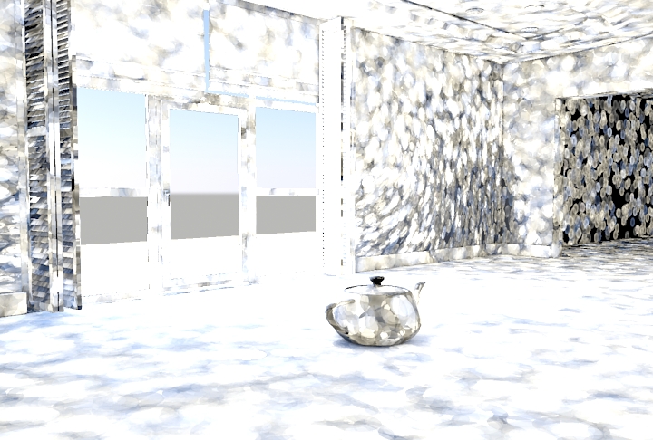

Ok freenando ja coloquei no render assim que terminar deixo aqui, por ora valeu pela disposicao. So tem um probleminha ainda nao sei como tirar um render com do mapa de photons hehehe.
Boas João para ter um render do mapa de photon tem que desligar o final gather e deixar só o gi ligado ai vai sair um render só com o mapa de photon e vai dar para perceber e controlar bem a sua distribuição.

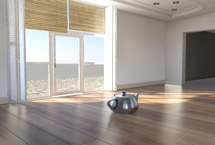

Vou fazer isso, a maquina é muito lenta entao tirei todos os objetos da cena deixei so uma teapot no meio e adicionei uma freelight no centro da sala e uma skyportal e mais a daylight, asim que terminar o render deixo aqui.
Mapa de photons agora nao esqueço mais esse nome rsrsr.
E agora?
agora é configurar lá do jeito que mostro no vídeo.
No seu caso aí tá um pouco forte os photons e precisa de mais. Olha como lá no fundo não tá cobrindo tudo.

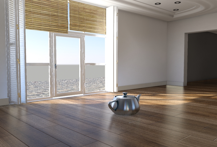

Segue um pequeno teste, aproveitando o cenario vazio pra ir mais rapido, seguindo seu tutorial new.
A primeira é o render normal do Mental-ray a segunda é com modo IBL.
Inicialmente a diferença que percebi é na claridade, o modo IBL é visivelmemnte mais claro seria so essa a diferença, considerando que a cena ta vazia nao da pra determinar exatamente a diferença. To renderizando com os moveis vai demora pra caramba, terminando deixo aqui pra avaliaçao.

só uma dica para economizar um pouco no tempo de calculo dos PHOTONS.
desabilite a emissão dos PHOTONS do DAYLIGHT.
mantenha habilitado a emissão dos PHOTONS nas SKY PORTALs
O vídeo é meio antigo e com uma iluminação meio tosca, pois se a luz solar está forte e entrando diretamente pelas janelas, não há motivo para manter luz interna acesa.
