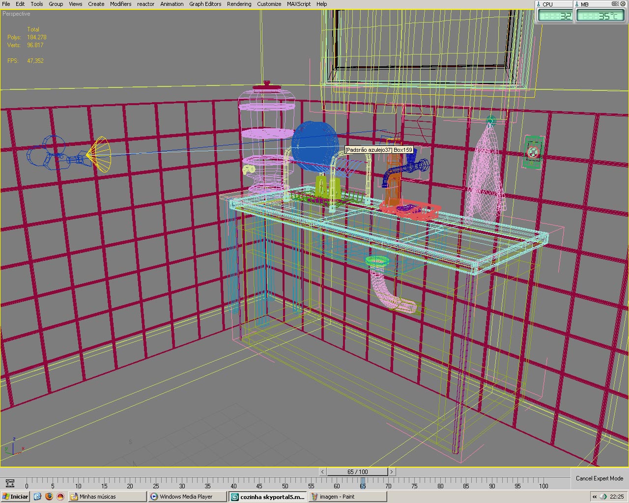

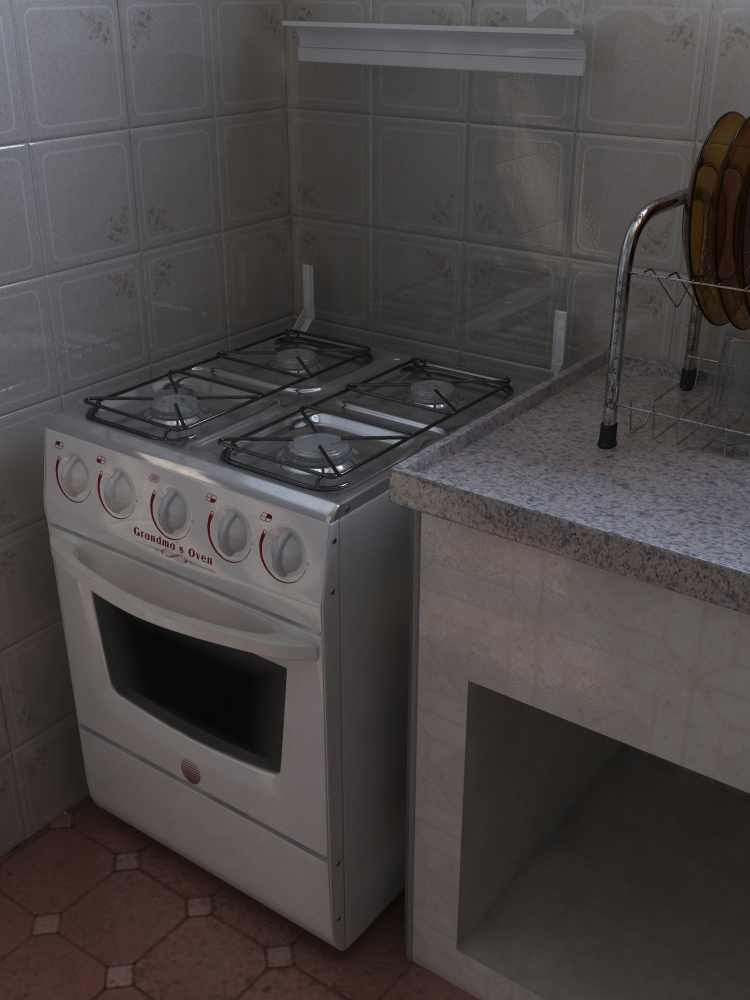

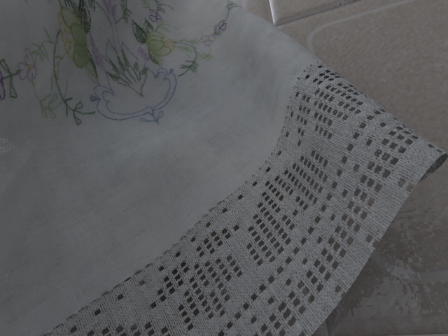

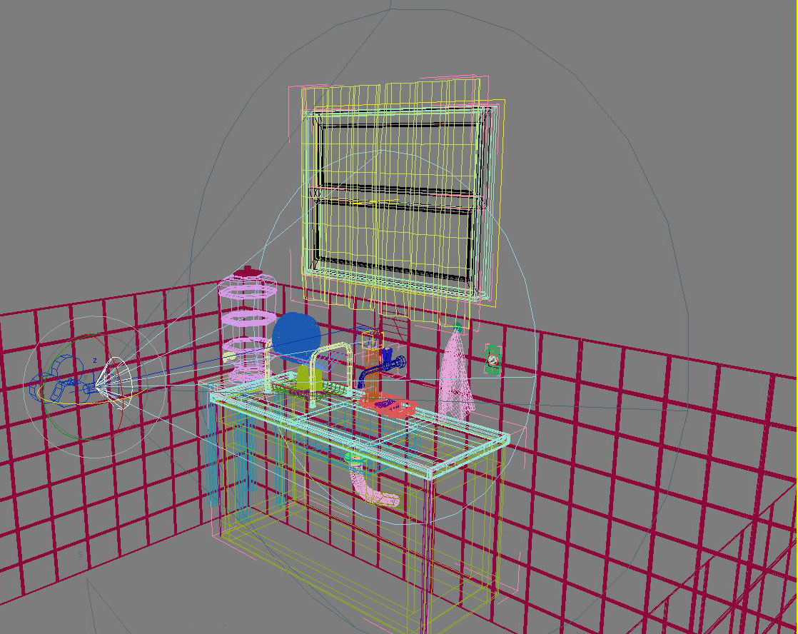

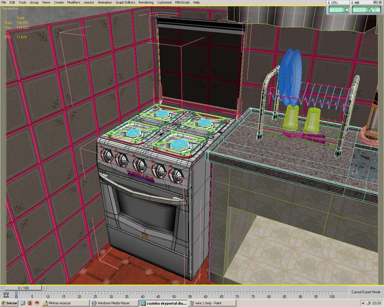

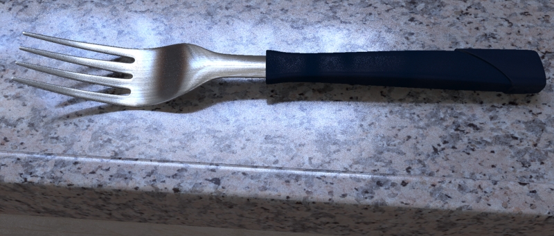

Pessoal, pros que pediram, estão aqui alguns wires da cozinha. É coisa bem simples mesmo! Sobre a iluminação da NOTURNA, tem um wire que mostra a configuração do raio da spot. Reparem que a luz está ao lado da câmera, como se fosse o flash embutido. A luz é fotométrica, então o decay é o inverso do quadrado, criando o clima de foto de máquina, onde o foco fica com intensidade de luz maior que a periferia da imagem. Seguem também alguns detalhes dos objetos da cena, e mais uma imagem da cena diurna, com o fogão em outro ângulo... Ah, obrigado a todos pelas mais de 10.000 visualizações! abraços!

Poxa Tiago, você desanima qualquer iniciante de 3D. Eu ainda estou naquela fase, sabe, Open, Save. hahahaha!!! Muito bom, bom mesmo, se for para o Hall, deverá eliminar as outras imagens que estão lá, é impressionante o seu nível de modelagem e iluminação. Ah sei lá o nível de render também, ou seja, tudo junto proporciona uma imagem perfeita. Só uma dúvida pequena: o botijão é externo né? Pois não dá pra ver a torneira do gás (quem mandou chegar a um nível tão alto? Agora é só exigências!!!!) Você vai mostrar a cozinha finalizada por inteira? PS: Fogão novo? Tá limpinho. Presente do dia das mãs? É igual ao meu, também é novo, vai chegar amanhã.

Grande Tiago meu chará!!! cara sou teu fã se sabe disso né hehe faz o making of disso ein ganha capa na 3dm3 e na cgarena concerteza qr bater uma aposta? heaiuea ou eu vi o fogão achei massa D+ vi um comentario seu q qria usar um + antigo mas nao achou referencias, la em casa tem um fogão antigo encostado se vc se animar em modelar denovo tiro as fotos pra vc abraçs

Grande Jorpaes! Não é você que tinha um capacete como avatar? Se for, é modéstia essa história de open/save! :) Sobre o botijão, não tinha pensado em fazê-lo. O gás da vovó é encanado!! A cozinha eu vou fazendo aos poucos... tá bem devagar ultimamente, mas o próximo passo é geladeira e armário, e um liquidificador. Daí dou por encerrado este parto! E o fogão vai ficar mais sujo sim, mas não muito porque a vovó é limpinha! abraço!

Aion, Tudo bem cara??? Poxa! Se tivesse como me enviar umas fotos de referência eu ia agradecer bastante! Realmente eu queria algo com um design mais antiguinho. Na falta acabei modelando o daqui de casa mesmo :) Depois que eu terminar vamos ver se rola o makin of! Pelo menos aqui na 3d1 vai rolar sim.... abraço!
