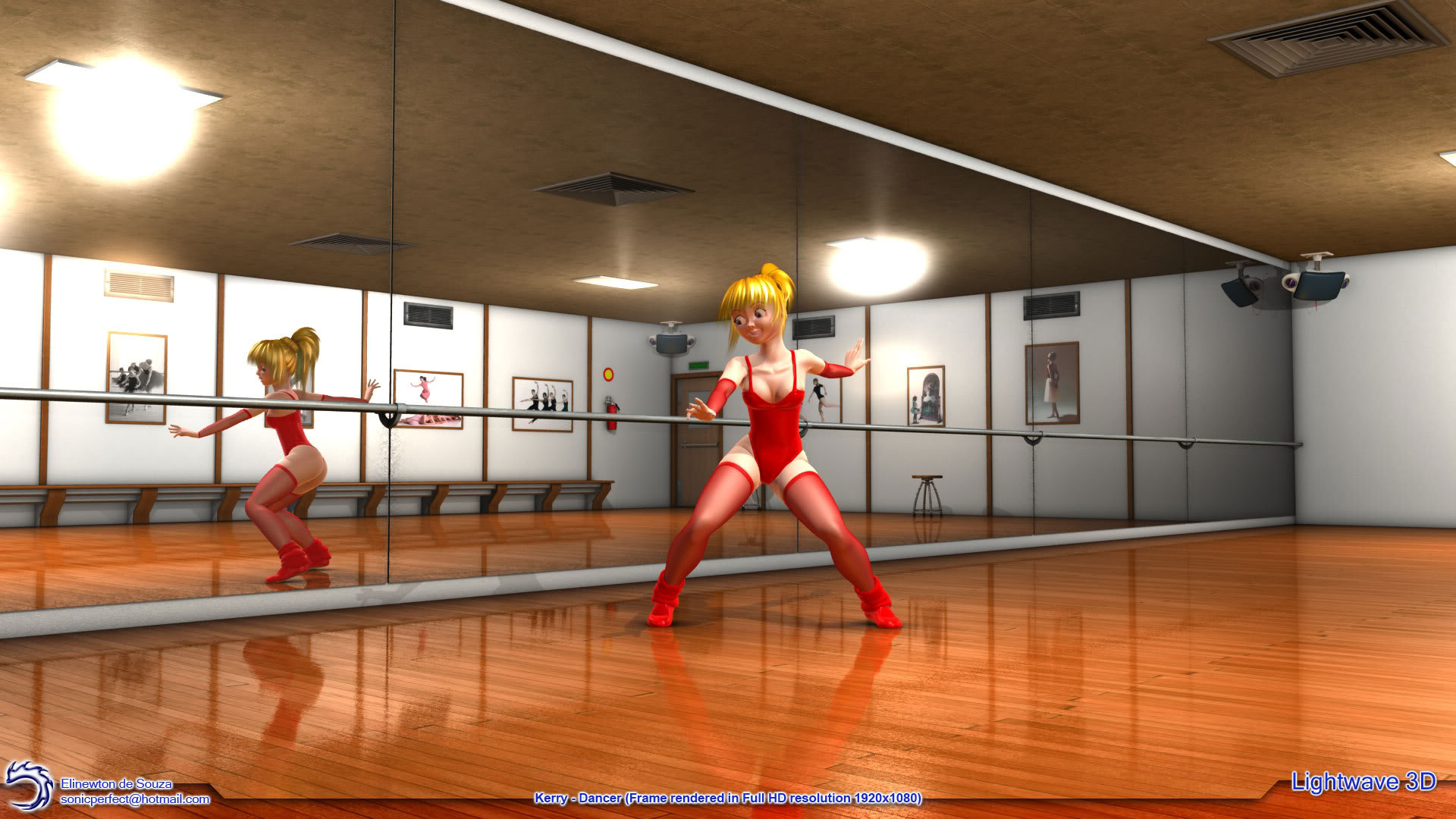

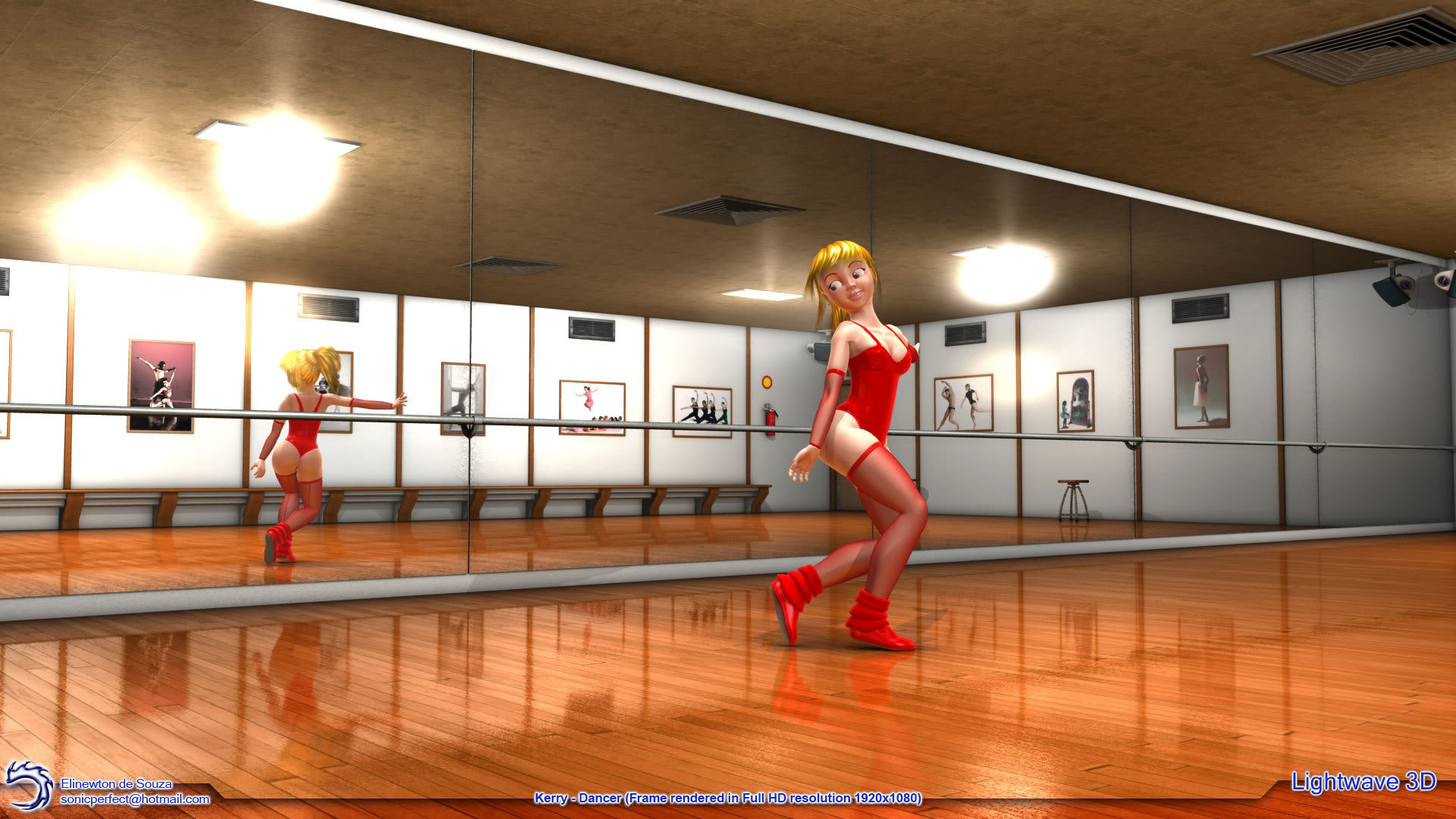

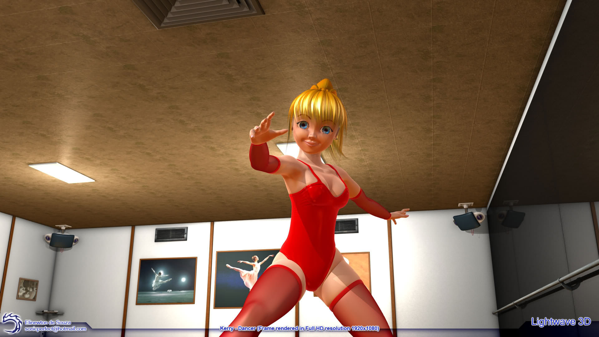

Rodrigo de Angelis - Oi Rodrigo!! Cara por enquanto ainda tenho poucas cenas animadas dela dançando e também estou bastante ocupado com a modelagem de cenários complementares para o curta!! Mas já tenho algumas cenas de dança do curta prontas e renderizadas na sequência em que irão aparecer no filme, então acho que já dah pra postar um link de um preview da dança sim!! Logo logo vou providenciar!! Pessoal, estou de volta com mais ups do projeto que voltou a andar!! Estou postando três imagens em HD com frames dela dançando!! Desta vez não são imagens de vários frames, mas os frames na integra mesmo!! Não há nenhum tipo de pós nas imagens!! Tudo é proveniente da saida de render do Lightwave!! É provável que no próximo post eu coloque um preview da sequência de dança!! Flw, pessoal!!

Elinewton - cara estou apaixonado nela e no seu trabalho....perfeito.... a hora que vi pensei putz o cara deve ter uns cinco anos de 3d..hehehe perfeito....simplesmente perfeito....eu fiquei com algumas duvidas sobre seu trabalho...eu ja tentei fazer alguns personagens e alguns testes com animações....estou melhorando^^ hehehe e queria saber sobre a roupa...vc fez a roupa ja no corpo sem cloth? tipo modelada ja neh?......e o cabelo vc usou hair and fur?? cara ficou muito bom msm....vc eh um deus..^^ brincadeira^^ olha se o pessoal ja tenha feito essas perguntas me desculpe cara....mas não da pra ler todas as mensgens.... abraços....to curioso para ver essa animação ei n.... ha e na minha opinião...acho q a de preto ficou muito mais sexy...hehehe abração^^
guivesgo - Oi, cara!! Poxa muito obrigado pelos elogios!! Na verdade tenho 9 anos de 3D hehehe!! ^^ As roupas da Kerry tem diversas formas de fazer!! Essas de dança especificamente, são feitas na própria malha do corpo uma vez que não precisam de dinamicas os cálculos de colisão!! Algumas outras roupas dela, como saias e camisas mais folgadas possuem riggs e dinamicas!! Não uso hair e fur nos cabelos da Kerry!! Embora os resultados sejam satisfatórios, demora demais para renderizar!! Trabalho com o estilo de cabelos usados e jogos de video game, usando lâminas texturizadas com mapas de transparência, brilho, cor e bump!! Esse lance das cores da roupa tem dividido bastante a opinião do público e devo fazer as duas versões do filme mesmo!! E não esquenta com as perguntas cara!! Manda ver que se eu souber responder respondo mesmo!! ^^ Oi pessoal!! Com uma semana de atraso estou aqui para postar o link para download do video preview dela dançando!! Como a Kerry não é uma dançarina profissional, vocês vão ver ela executando alguns movimentos um pouco errôneos!! Coisas como movimentos mais rápidos que o normal ou mais lentos do que deveriam ser!! Flw, pessoal!! Segue o link!! http://rapidshare.com/files/229837028/Kerry_Red_Costume_Dance_Test_001.wmv.html
